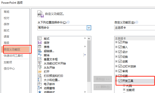

  2、有些时候可能看不到开发工具,可以点击左上角文件,
  进入“选项”在“自定义功能区”中找到“开发工具”最后点击确定。

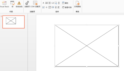

  3、之后左键按住鼠标,画出一个信封的形状也就是播放文件位置。

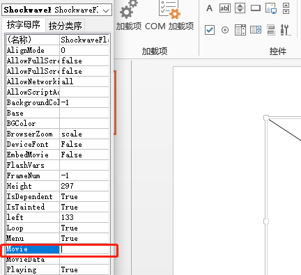

  4、最后右击该区域,然后点击属性,在movie栏中输入要播放的swf文件名,
  最后就可以打开了。
