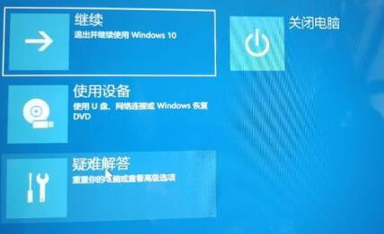

  3、接着会自动重启,然后进入WinRE,在其中选择“疑难解答”
