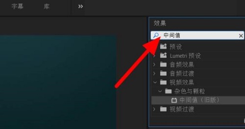

  2、然后在搜索栏中搜索“中间值”。

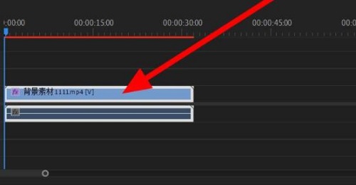

  3、将其添加到视频中去。

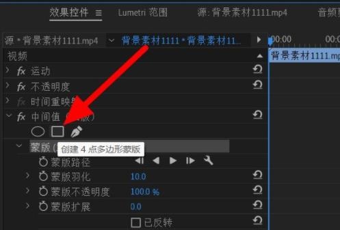

  4、在效果控件选项下面,选择“矩形”。

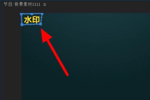

  5、然后调整矩形大小位置,正好可以框住水印。

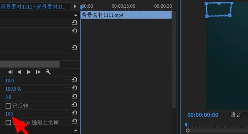

  6、最后将其设置半径值为100,就可以成功的去除了。
