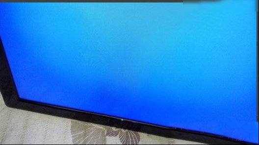

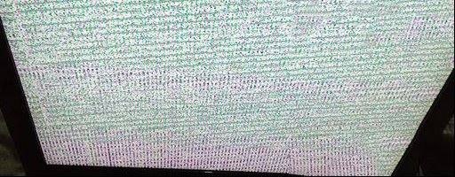

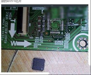

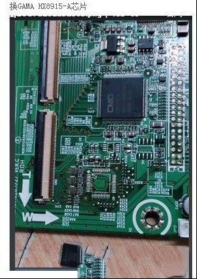

    收到其他维修同行的一台海信TLM32V68CX液晶电视,故障表现为菜单和图像花屏,乱码,图像有彩色竖线大面积干扰等,但是开关机正常,蓝屏正常。和同行朋友交流后,抽空又仔细的检查了一下主板的部分,后来发现确实是,DDR SDRAM内存部分的问题,但并不是内存颗粒损坏造成的故障,而是周边的电阻损坏造成的故障,影响了DDR的数据交换和地址控制等造成的数据混乱形成的故障。开始的时候,曾经怀疑过逻辑板的HX8915-A伽马电压校正芯片损坏或不良,后来用AS15-G新件代换后,故障依旧。

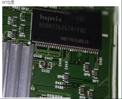

       于是在有了相关文献的参考后,又根据自己机器的实际故障表现为进行有针对性的仔细检查,最终查到了,标号为RP7的标号220的22欧姆电阻的排阻,4个电阻中的一个变值(标号22欧姆的电阻,实际测量600-800欧姆之间,严重时候超过2K电阻,电阻值不固定),4个电阻坏了一个,造成的地址线缺少一根A7,A0-A11,DDR的12根地址线少了一个,所以出现了乱码,重影,花屏,干扰线等故障,经过检查其他的排阻,没有发现与标号阻值不符的情况,基本正常。
既然故障已经确定,用白光936焊台,温度在230-250,拆下RP7,拆下来检测后,发现阻值又都正常了,仔细检查时发现是排阻引脚,在用拖焊方式拆排阻时,由于元件太小引脚太密连焊了,用镊子固定元件去除连焊时,镊子用力过大结果把元件夹飞了,找了半天没找到,把主板上面的PR7引脚清理干净后,把主板又装了回去,通电测试机子,看看没了PR7的影响,是否能开机,结果发现能开关机,蓝屏正常,就是图像和菜单全部都没了,全是干扰线,乱码和花屏都没有了,这下问题又严重了,一下少了4根地址线,能开机还算有得救。
       在断电后,拆下主板,开始寻找一样的22欧姆的排阻,最后找到不少,但是都不能随便拆换,本着大事化小,小事化了的原则,最后在伽马校正芯片的部分找到一个同样的排阻,GM13,GM14电压所连接的排阻只有两个电阻,另外两个是被GND线短接的,只用了两个,估计是好的。 按照预先想好的方案,是把伽马引脚GM13,GM14部分的排阻与DDR 的RP7排阻互换,将坏的一端接地,好的3个有两个给GM13、GM14使用,这样就不用另外新买电阻了,结果事与愿违,最不想发生的事情,还是发生了,芝麻粒排阻RP7蹦飞了,后来用伽马校正部分的RA5排阻代换RP7,空出RA5,等以后找到同型号排阻再装回去。
         再把RP7用好的22欧姆排阻代换后,装回主板试机,此时久违的画面和图像终于出现了,菜单和图像恢复了正常状态不在花屏和乱码了。机器暂时修复一半,经过试机,发现在TV的雪花图像下,会有不定时的块状或条状模糊校正干扰,但不影响菜单正常显示,出菜单后,校正块也会不定时的出现,只是在菜单后面的图像上,不影响系统菜单的显示,除了TV模式下无信号的雪花图像有此现象,其他的模式下均无此现象,AV,HDMI,VGA,U盘模式都正常,图像和菜单也正常,在TV模式的干扰块,估计就是GAMA校正电路的RA5缺失,GM13、GM14外接电阻RA5缺失后,GM13,GM14脚不能与滤波电容CA5连接,GAMA电压滤波不良造成的,干扰块只是不定时的出现,之后立刻消失,不影响收看其他的模式,目前已在可接受的范围内。 RA5已代换RP7,原RP7弹飞丢失了。 试机一切正常。
