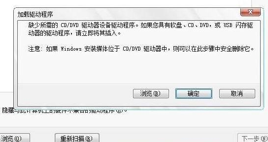

      我们在安装win7操作系统的时候,有些小伙伴就遇到了提示重装win7缺少所需的CD/DVD驱动器设备驱动程序这样的问题。对于这样的情况,小编认为可能是版本和硬件主板之间的兼容性问题。我们可以采取换一个usb接口重新安装win7系统。详细怎么修理就来看看小编是怎么做的吧~
  安装win7缺少所需的CD/DVD驱动器设备驱动程序
  原因:
  1.现在1151接口的skylake平台已经成为了主流,比如各大厂商的Z170主板。
  2.但使用U盘安装win7的过程中会出现报错,提示“缺少所需的 CD/DVD 驱动器设备驱动程序 ... ... ”安装就无法继续了,鼠标键盘都无法使用等情况,以为电脑有问题。
  3.其实不然,出现这个原因是因为Z170平台使用了XHCI主控代替了以前的EHCI主控,win7安装盘里却没有这个驱动。
  4.所以除非你用光盘安装系统,如果你用U盘安装,还没开始装,USB本身就已经失效了。
  怎么修理
  方法一
  把U盘拔了重新插上。
  方法二
  更换USB2.0接口。如果以上办法无效的话,则需要在U盘里的WIN7安装镜像里添加驱动程序。
  1、下载希望安装至电脑的win7镜像,制作安装U盘。
