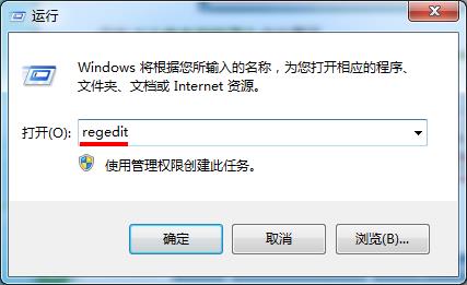

    (1)Windows 将根据您所输入的名称,为您打开相应的程序、文件夹、文档或 Internet 资源。按 Win + R 组合键,打开运行,并输入 regedit 命令,确定或回车,可以打开注册表编辑器;

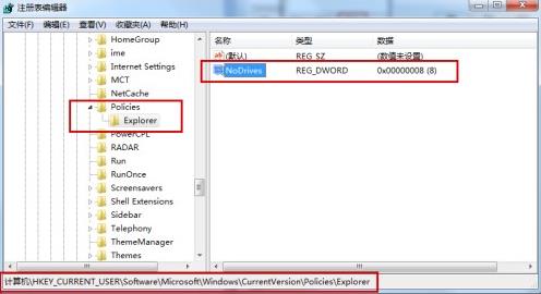

    (2)注册表编辑器窗口中,依次展开到HKEY_CURRENT_USER - software - Microsoft - Windows - CurrentVersion - Ploicies - Explorer,找到NoDrives的选项后,将其删除即可;
    (3)重启电脑。
