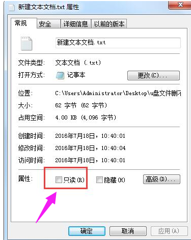

    右键点击要删文件,选择属性,去掉复选框只读的勾选,点击确定。

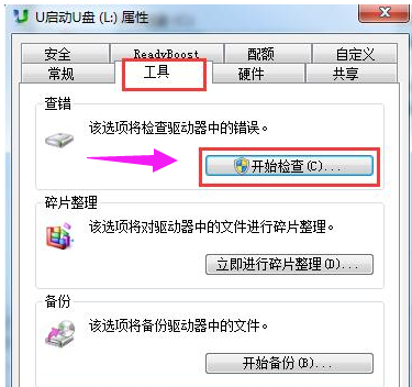

    接着右键点击U盘,选择属性--工具--开始检查。

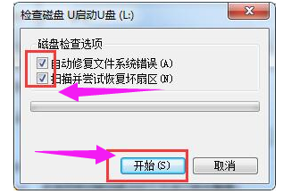

    弹出的检查磁盘窗口中勾选两个磁盘检查选项,点击开始按钮检查。

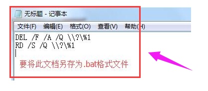

    接着新建一个记事本,键入如下字符后另存为.bat文件,将要删除的文件或目录拖放到这个bat文件图标上就可以删除了。
