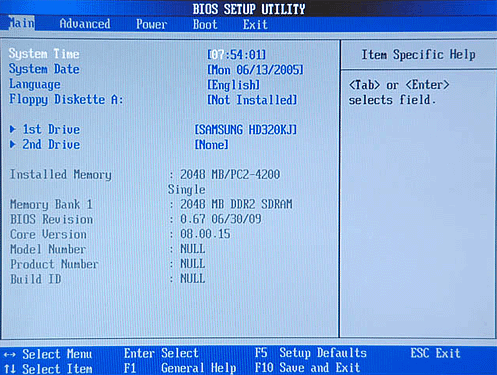

    一:关于部分电脑进入bios界面的设置
    1、重启电脑,不间断的按F2,会出现这个界面。
    2、用左右键移到boot,再选标注的按上下键把它移到首位。
    3、再按F10保存退出。点是,就设置为U盘启动了。

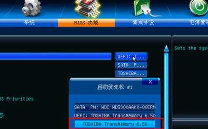

  二:关于部分华硕电脑进入bios的界面
    1、重启电脑,不间断的按F8。
    2、Bios会识别到U盘,把U盘移到第一位,再按回车。
    3、在按F10保存退出,就可以修改好U盘启动了。
