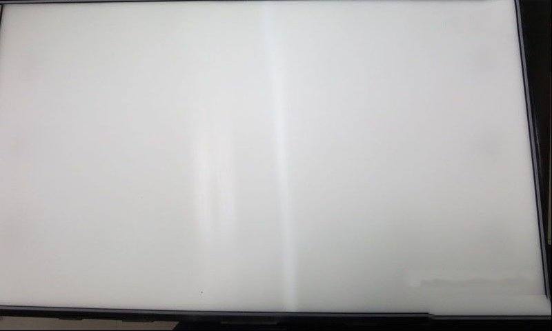

        静下心来想我何不把背光点亮看看屏是如何维修,于是用自己制的检灯仪来点,先用100v档不亮,后用250档还是不亮。但板子上测的电压也只有110v左右,心想可能是灯条出问题。难道这死机与这灯条坏了有联系?不管怎样用假负载来试一下背光电路。假负载接上,插上电有开机声,这时用遥控器和机子上按键都能开关机。哦原来灯条坏了还能出现死机,真是头一次遇到(主要是知识不足)。拆开屏发现有一只灯珠坏了更换后机子正常。
