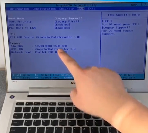

    2、进入BIOS界面中,选择boot。
    3、找到USB HDD和对应U盘的名称。

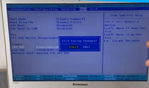

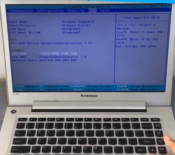

    4、FN和F6调到第一位,点击FN加F10保存。
