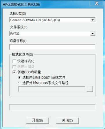

  方法一、使用hp优盘格式工具来一键创建启动盘
    1、先下载HP U盘格式化工具2.06版
    然后插好U盘,打开此工具,备份好U盘里的数据,然后文件系统选择fat32,勾选快速格式化选项之后点击开始。
    2、格式化完成后,我们继续使用本工具,取消勾选快速格式化,然后勾选创建dos启动盘,勾选选择内部ms-dos7.1系统文件,内部的最简单,外部的还得自己去找dos启动镜像。
    然后点开始,等制作完成,我们的U盘dos启动盘就做好了。

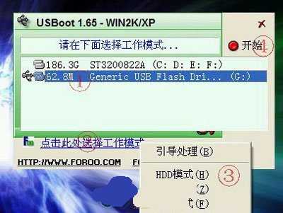

  方法二、用USBOOT来制作启动盘
    1、下载USBOOT工具
    然后插好U盘,备份好数据,打开usboot,按下图这样选择,先选中你的U盘,千万别选到你的硬盘了,否则后果很严重,选容量小的usb字样的就是U盘,然后点击选择工作模式,选HDD模式,然后点开始。

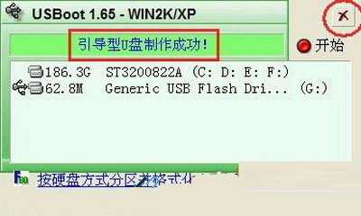

    2、然后会提示会格式化你的U盘,点确定,然后就等着制作成功,如下图表示成功。
    成功后我们的U盘dos启动盘就制作好了。
