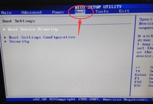

    1、按下开机键,然后迅速敲击启动热键,不同的电脑启动热键不一,大部分机型是“F2”键,“ESC”键,“Del”键,可以尝试一下。一般在电脑品牌logo界面也可以看到。
    2、进入BIOS主界面,使用左右方向键切换至boot选择界面,然后在使用上下方向键选择Boot Device Priority,回车。

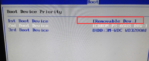

    3、将第一引导项设置为U盘,U盘选项一般为USB,或者带有U盘名称,小编的是removable dev(可移动设备),使用“+”、“-”号或者F5、F6键设置它为第一启动项。

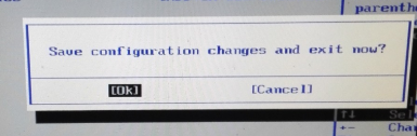

    4、最后按下F10键保存退出即可。

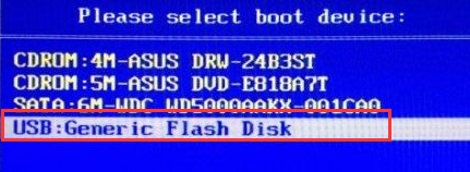

  方法二:快捷方法

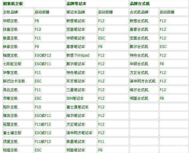

    1、开机不停的敲击U盘启动热键,可从下图中寻找。
    2、出现boot选择界面,选择U盘选项回车即可。
