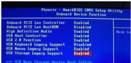

    4、进入BIOS界面后,找到“USB Storage Legacy Support”或“USB Storage Function”选项,将其设置为“Enabled”。
    5、完成上述操作后,若依然没能找到U盘启动项,我们则切换到Boot界面,选择“Hard Disk Drives”并回车;进入后通过键盘方向键将第一选项设置成U盘。将1st Drive设置为U盘,比如Kingston DataTrave;
    6、按ESC键返回,选择“Boot Device Priority”回车进入,同样通过键盘方向键将第一选项设置成U盘。
    7、最后按下F10保存并退出即可。

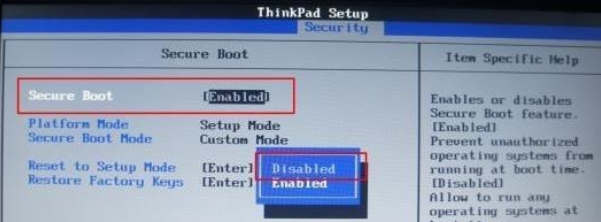

    还有另外一种情况,现在绝大部分新出厂的系统默认为win10,且通常都会启用安全启动模式,同时会禁用U盘启动项。
    1、进入BIOS设置界面,找到“Secure Boot”后回车将其设置成“Disabled”。
    2、再将“UEFI/Legacy Boot”设置成“Legacy only”或“Legacy first”。
    3、最后按下F10保存并退出即可。
