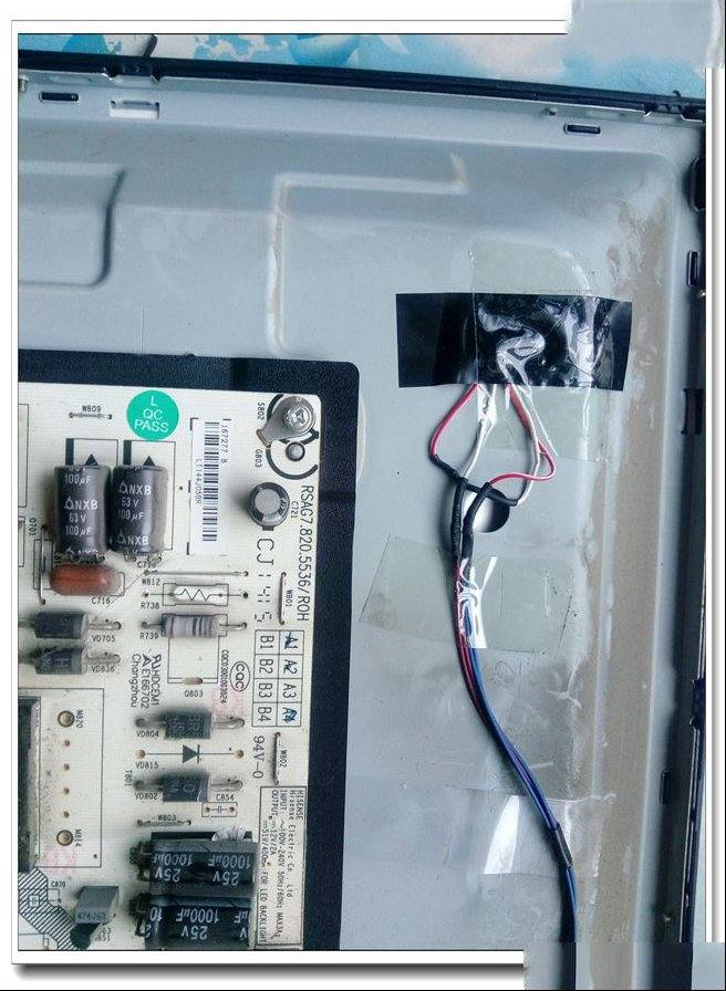

    收到同行送来的故障机壹台海信32寸液晶电视,用户说电视购买了三年半。现在出现图像严重偏蓝,红色轻微,绿色几乎没有。现象有点像CRT彩电老化的感觉(如下图所示),分析故障应该是背光问题,以前遇过的都是一闪即灭,这个故障有点特殊了。

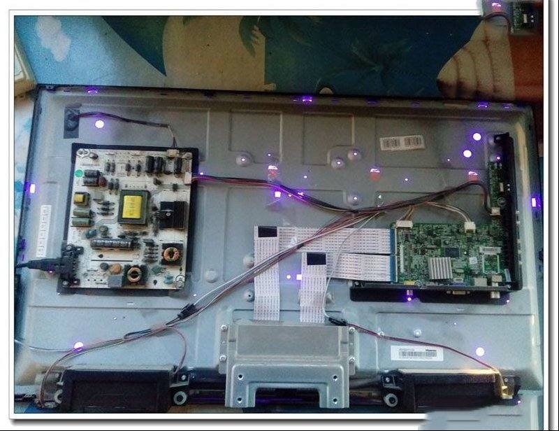

  拆开后,发现是二合一电源板。在孔里看到蓝光。一会儿要拆掉一只取样电阻

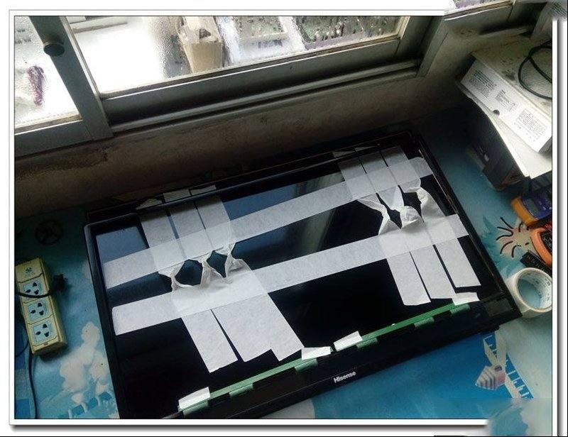

  拆边框,拆屏。用的还是美纹纸,因为价格便宜
  灯珠,跟验钞的紫外线灯似的

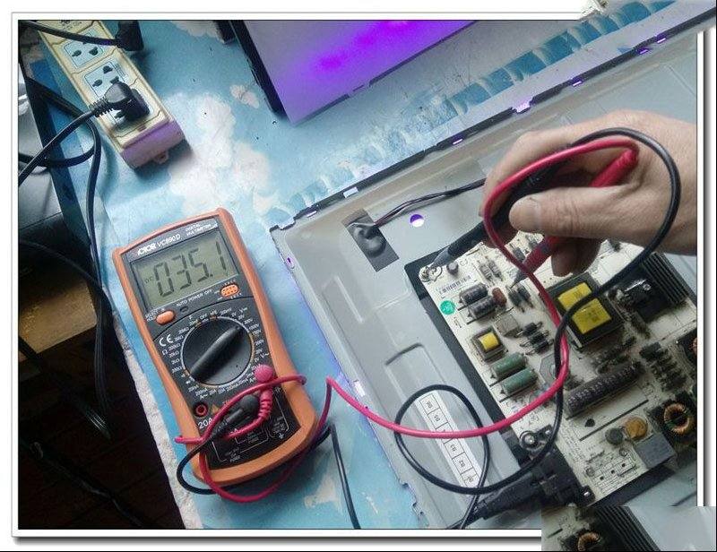

  测量灯条电压

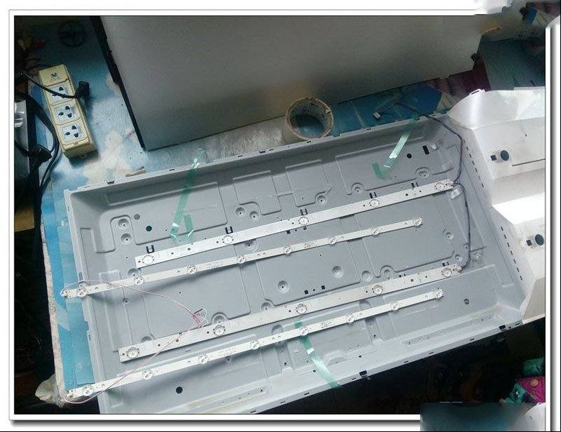

  旧条和新条,旧的单条5灯,新的单条8灯
  装好灯条和屏,背面把灯条引出线放外面固定好。同时拆下一只电阻

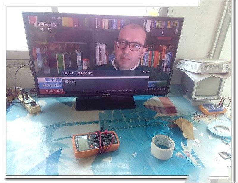

  装好机器
