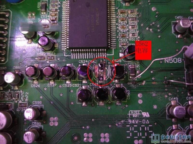

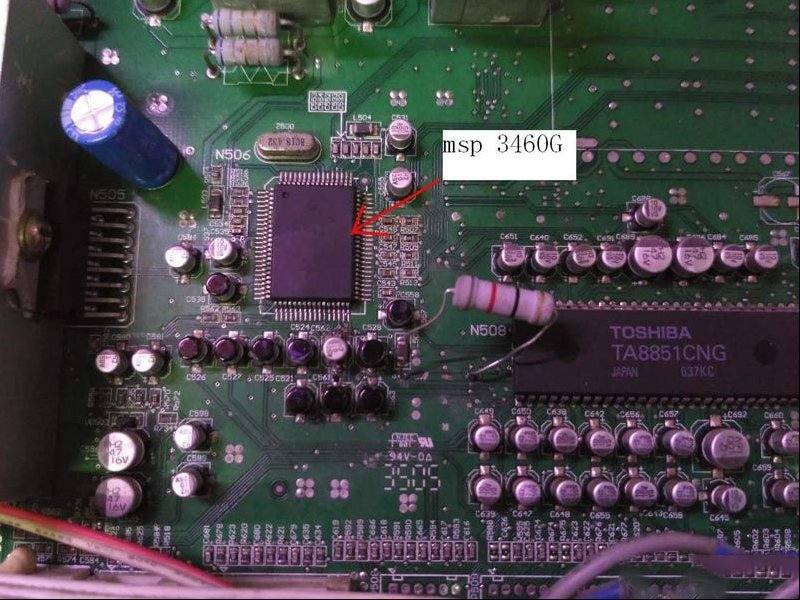

      回店后网上查了一下TLM3737找不到图纸,用手感应功放输入端有杂音,证明功放块没有坏,一路跟踪音频杂音到伴音前级处理msp 3460G芯片26脚。此芯片80个脚,也不知道是从哪个脚进去的,测试此芯片5伏电源也正常。没办法,拆板出来,慢慢跟踪,在跟踪底板时,发现PCB板底部L505磁珠旁边的一个二极管VD504烧掉了,这应该是电源线路,到这时心里高兴了,只要捉住这尾巴,一定能把问题找出来。
        再继续跟踪VD504线路,经过L505磁珠和C562后直接进入了伴音前级处理msp 3460G芯片的39脚,再次通电测试此脚无电压,而VD504二极管前端是有9V电压,后端没有电压,原来就是这个VD504烧掉原因引起。用表测试芯片伴音前级处理msp 3460G的39脚对地电阻,有几百欧电阻,正反向都差不多。想想先换掉VD504二极管试试看,这管已经烧掉表面,看不出是什么型号,依照电路前后都有大小电容想必这个应该是一个降压二极管。不管了,直接采用IN4007替代。预防后面还有隐患存在,在VD504二极管前增加一个82欧的限流电阻。装好板,通电测试,有声音了,这下子高兴了,伴音前级处理msp 3460G没有坏.但声音一时大一时小,不太正常,为什么呢?测试VD504前为7.5伏左右不稳定,经过VD504后就有6点多伏不稳定的电压;难道电流不够?直接把增加的限流电阻短路,声音马上正常,但才过三秒钟,伴音前级处理msp 3460G旁边就冒烟了,马上拨掉电源。细看是从伴音前级处理msp 3460G旁边的C562底下冒的烟,难道是C562电容局部短路?用烙铁取出C562电容,发现底部铜线已经烧黑,但没有断。表测C562-10UF贴片电容,没有短路。再看线路,线路发黑,看不出来什么,用放大镜细看,原来C562电容的正极焊盘与旁边的地线漏电导致烧黑。用放大镜一边看,一边用小摄子把烧黑的PCB板括干净,括完用洗板水洗干净。
        再用放大镜看看,PCB板材还是偏黑,为防以后还有隐患,干脆把周围的地线给割掉。我想应该没有别的问题了吧,然后把VD504前增加的限流电阻取消,用焊锡连通。大胆上电开机,图声正常,测试伴音前级处理msp 3460G的39脚电压8.3伏稳定,开机5分钟,图声一切正常,果断装壳。整个维修过程花两个多小时,维修到此结束。
