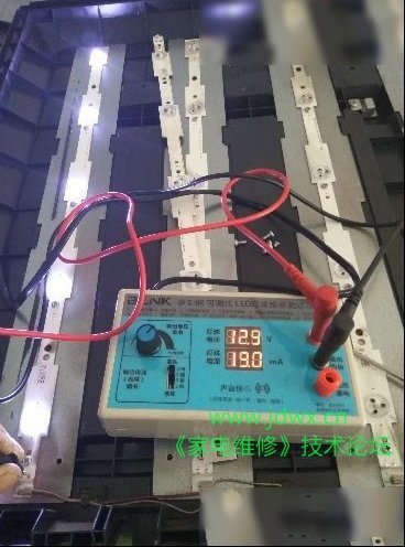

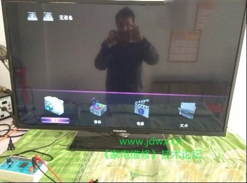

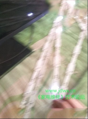

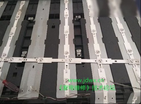

    收到同行送来的故障机壹台熊猫LE42C32开机指示灯亮,按下待机键灯灭,屏幕不亮,也无声音。检查发现改机只有12V一路电源输出,PS  ON 0V,DIM0V,12.3在待机时是12.3V,按下开机键降为3.6V。在待机状态测灯珠两端电源为0V,开机瞬间检查也是0V,既然12V电源可以随开关机变化,说明主板应该没问题。有可能是电源板或者背光保护。用灯珠测试仪发现,灯珠不能点亮,应该就是灯珠损坏引起保护,拆屏检查发现有8条灯带,有6条已经损坏,每条都是损坏2-4个灯珠,换新后正常。
