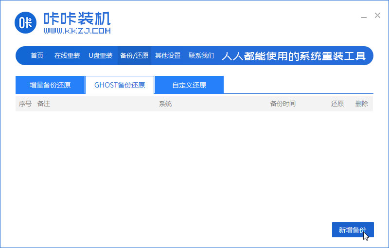

    2,将界面切换到“GHOST备份还原”选项,点击“新增备份”下一步。

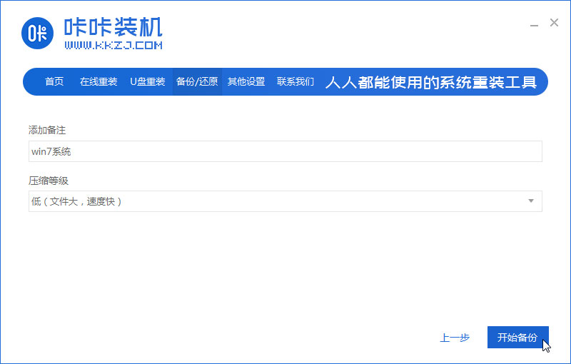

    3,对需要备份的系统进行添加备份,并将压缩等级改为“低(文件大,速度快)”下一步。

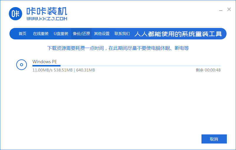

    4,以上步骤完成后,咔咔装机开始执行下载WindowsPE系统。

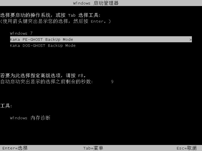

    5,等待PE下载完成后,电脑将自动重启进入Windows 启动管理器界面,在这里我们选择“DOS-GHOST”选项按下回车键进入PE系统。

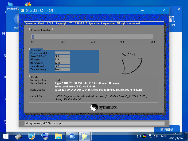

    6,进入PE桌面后咔咔装机将自动执行ghost备份系统,等待ghost备份完成后电脑将自动重启进入系统桌面。
