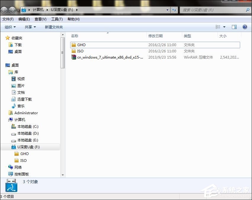

第一步:将原版Win7系统镜像放至U盘启动盘中
    首先,打开制作好U盘启动盘的U盘盘符,将已经下载好的原版Win7系统镜像文件存放在U盘启动盘的目录中(原版系统一般以:cn_windows_7/10_代号_x86/x64_dvd_版本号的格式命名),如图所示:

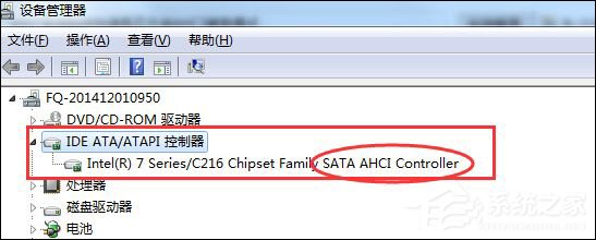

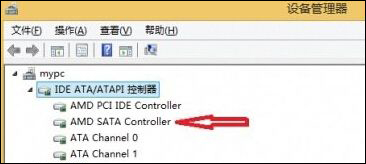

    1、安装Win7先判断一下启动模式是不是AHCI,可以在“计算机”右键→“属性”→左上角“设备管理器”中的IDE ATA/ATAPI 控制器中查看,如下图:
  intel主板有SATA AHCI字样即为AHCI模式
  AMD主板有SATA字样即为AHCI模式

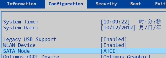

    2、若是未开启,可以进入Bios开启硬盘AHCI模式的大致步骤是:重新启动电脑,启动电脑时按Delete(台式机)或者F2(笔记本)进入BIOS,依次选择 Configuration(选项卡)→SATA Mode→AHCI,最后按F10键保存→回车,重启即可,先试着看看能不能开机,不能开机再改回来,忽略该步骤。

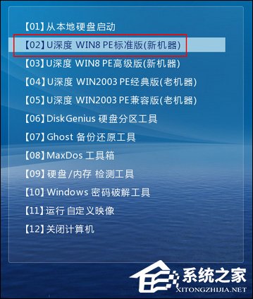

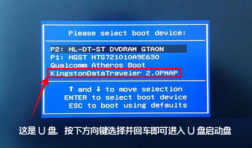

    3、一切准备就绪,将U深度U盘启动盘插入电脑中,重启电脑等待出现开机画面时按下快捷启动快捷键(一般是F12,少数会使用F9),然后选择U盘的选项,如下图:
  这是金士顿U盘的名字“Kingston”
    4、进入U深度主菜单后,选择【02】U深度Win8 PE标准版(新机器),按下回车键进入,如图所示:

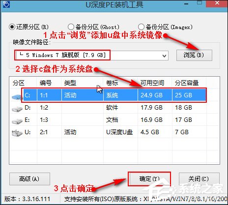

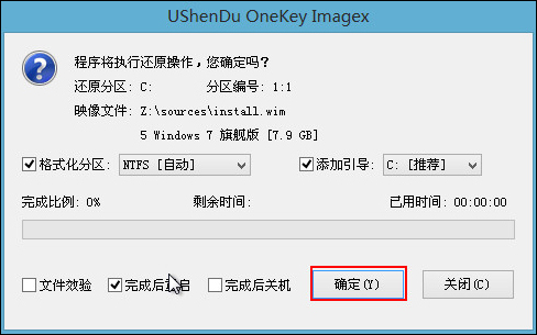

    1、进入PE后会自启U深度PE装机工具,首先点击“浏览”,然后选择保存在U盘的系统镜像添加进来,接着选择C盘作系统盘存放镜像,点击“确定”即可,如图所示:

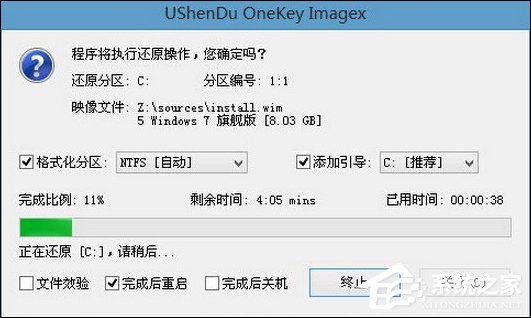

    2、点击“确定”后,系统会弹出格式化提示框(C盘格式化),点击“确定”即可,如图所示:

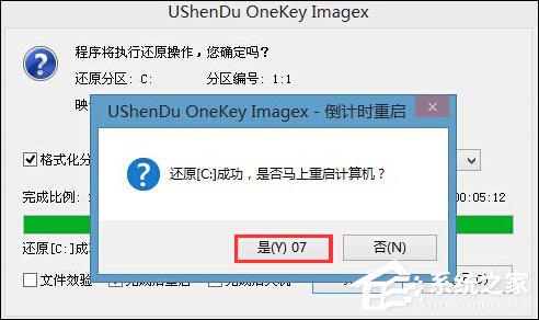

    3、系统安装工具会将原版Win7系统镜像包释放到所选择的分区当中,释放完成后所出现的提示重启窗口中可点击确定或者等待10秒让电脑重新启动,如图所示:

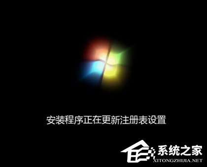

    4、重启后系统就会自动进行安装,我们等待完成即可,如图所示:
  这里还需要读一次百分比,因为是原版,安装麻烦些

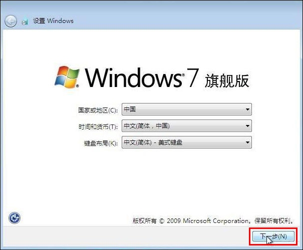

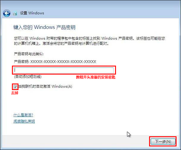

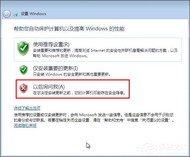

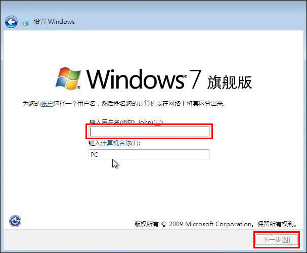

    5、重启后系统就会自动进行安装,之后根据图片一步步操作,如图所示:

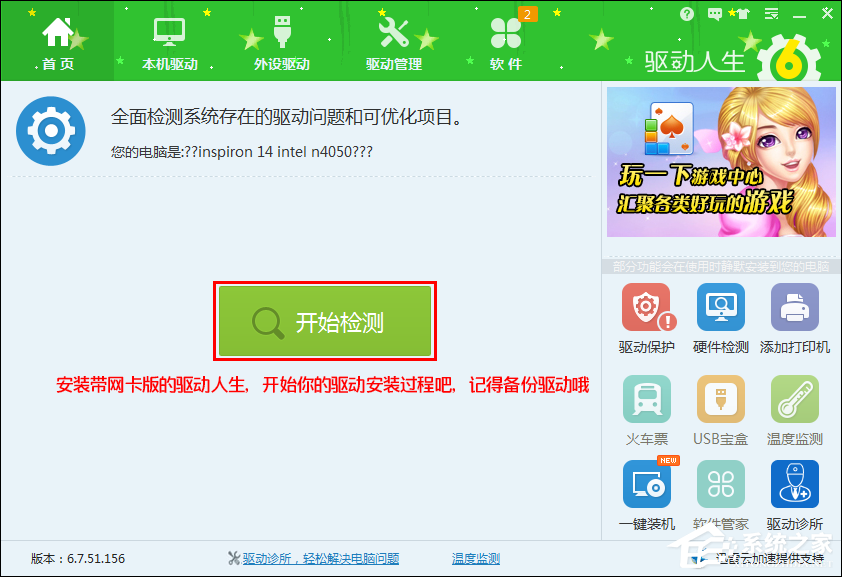

    6、不能联网?不好意思,原版不带网卡驱动,教程开头让你下载的安装包下载了吧,快安装驱动人生(带网卡版)检测驱动吧,会自动安装网卡哦,如下图。
