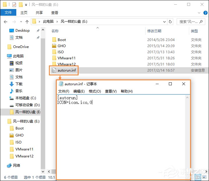

  3、U盘做过美化,Autorun.inf用于配置美化设置。

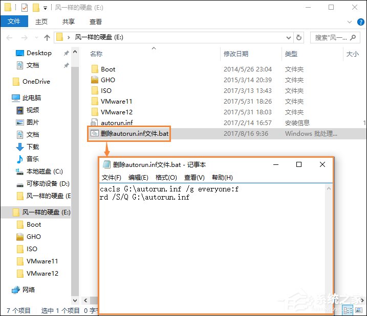

  如果只是想要去除U盘免疫,可以这样做:

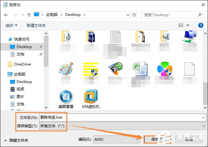

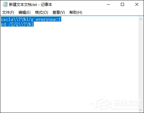

    建立一个批处理文件,代码如下:01cacls\\?\%1/g everyone:f02rd /S/Q\\?\%1复制代码cacls\\?\%1/g everyone:frd /S/Q\\?\%1
    并且另保存为:删除免疫.bat 文件放到桌面,备用。

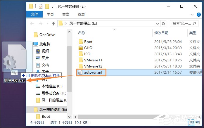

    拖动Autorun.inf到该bat图标上就行了,之后就不会再有Autorun.inf文件出现了!
    上面的批处理命令旋为dos命令可以这样做(G:代表U盘):01cacls G:\autorun.inf /g everyone:f02rd /S/Q G:\autorun.inf复制代码cacls G:\autorun.inf /g everyone:frd /S/Q G:\autorun.inf
    然后直接运行该文件。

    如果只是用于美化U盘,请不要删除该文件,如果你不喜欢这个文件的存在,可以将其隐藏掉。
