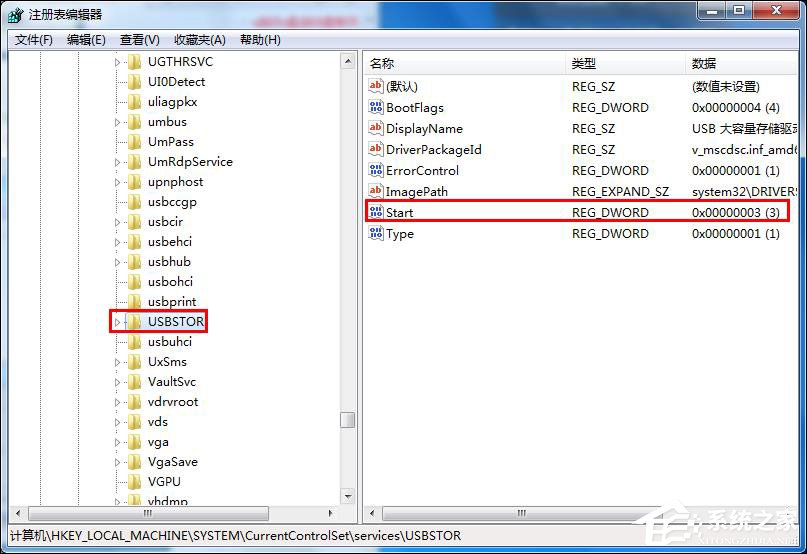

    2、在注册表编辑器界面,依次展开“HKEY_LOCAL_MACHINE-SYSTEM-CurrentControlSe-services--USBSTOR”,然后在右边键值列表中找到并双击“Start”,如下图所示:

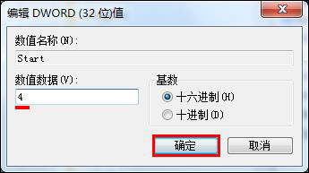

    3、打开键值编辑框后,只需将原先的数值数据3改为4即可,点击“确定”按钮保存,如下图所示:
    以上步骤便是关闭U盘自动播放的方法,设备过程,刷新一下注册表即可立即生效,如若用户后悔,可将Start注册表值改成3即可恢复。
