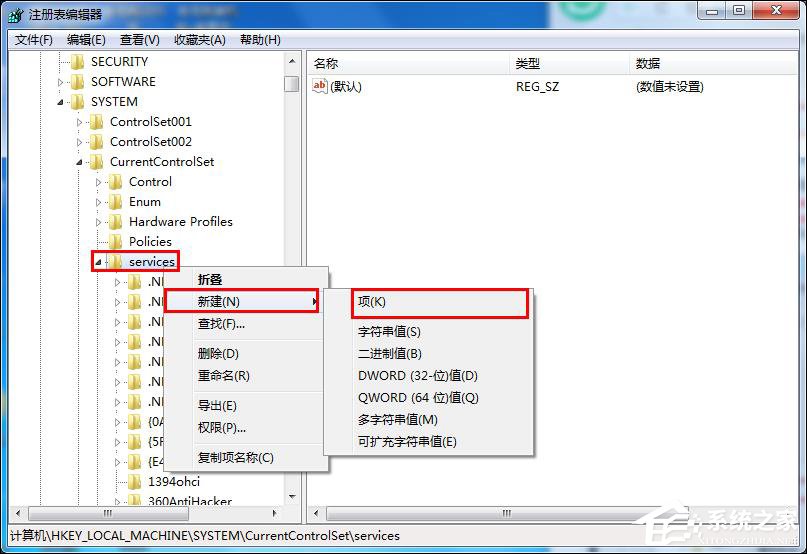

    2、打开注册表编辑器窗口后,依次点击:
    HKEY_LOCAL_MACHINE\SYSTEM\CurrentControlSet\Services\nvata
    注:若没有找到nvata文件,可以右键点击services新建一个子项将其命名为nvata 。

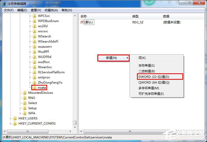

    3、接着右键点击nvata文件夹,新建一个DWORD(32-位)值,将其命名为“DisableRemovable”,如下图所示:

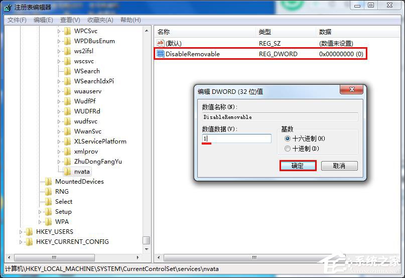

    4、双击DisableRemovable键值,然后在编辑窗口中将数值数据修改为“1”,点击“确定”保存即可,如下图所示:
    以上步骤便是没插U盘却有U盘图标显示的原因和怎么修理,在用户下次重启计算机的时候,该图标就不会在没插入U盘的时候显示出来了。
