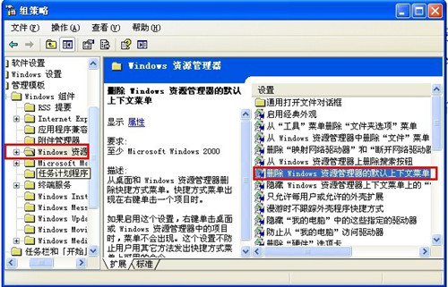

    1、单击“开始”“运行”输入“gpedit.msc”回车,运行组策略。

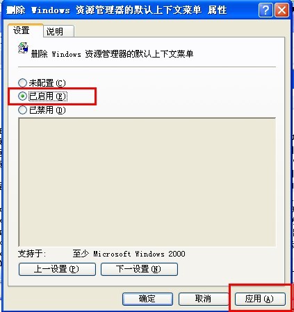

    2、在“用户配置---管理模板--- Windows组件---Windows资源管理器”右侧窗口中,找到“隐藏‘我的电脑’中这些指定的驱动器”, 双击,在属性框中检查是否将“未配置”设为“已启用”。
