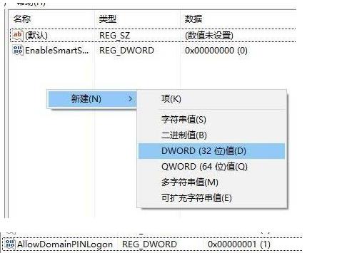

  1、首先按下快捷键“win+r”打开运行,输入regedit回车。
  2、然后依次打开注册表:
  HKEY_LOCAL_MACHINE\SOFTWARE\Policies\Microsoft\Windows\System。
  3、添加注册表值,将其改为“allowdomainpinlogon”把值设置为1。

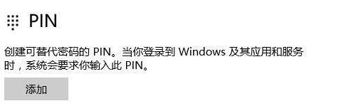

  4、最后设置指纹和pin码,依次点击“设置—>账户—>登录选项”即可成功使用。
