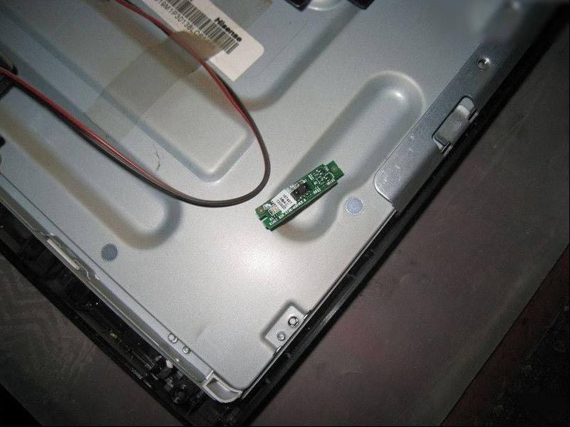

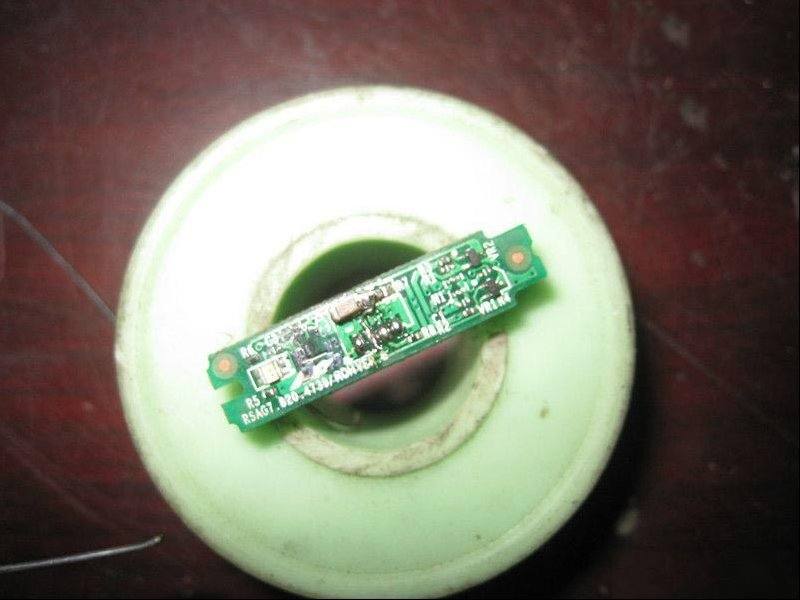

    一客户拿来海信CN-22601遥控不起作用要求换新的,习惯用遥控接收测试器试一下,结果是好的。就告诉他遥控可能没坏,换电池再试一下,如果还不起作用电视损坏的可能性要大些。这一大早客户将电视遥控全拿来。通电试机,本机按键没问题,正好有一海信TLM24V86P电视,试一下遥控所有功能居然都能用,电视确定损坏无疑,拆机卸下遥控接收头转换板,目测发霉,用放大镜一看线路腐蚀断了,用洗板水刷了一下焊接C2与R7,C2为5UF贴片  R7为100欧。费劲巴力的鼓捣半天上机一试无果,这接收头个太小,只比大米粒大一点单排四脚。找一影碟机接收头去掉屏蔽剪去过长一脚焊接好试机正常,比原来大就用热熔胶固定即可。
