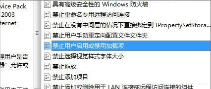

    2、首先我们利用电脑自带的组合键Win+R打开运行,之后输入gpedit.msc打开计算机的本地组策略编辑器。
    3、然后我们打开用户配置选项。
    4、我们在管理模块中的所有设置中找到“禁止用户启用或禁用加载项”。

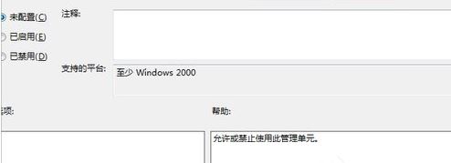

    5、然后我们右键编辑,根据的需要进行配置。
