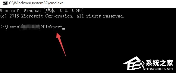

    1、使用Windows光盘或者U盘引导,进入系统安装界面。按【Shift + F10】打开命令提示符。
    2、输入【Diskpart】(不用输入引号,下同),按【回车】,进入操作界面。

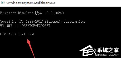

    3、输入【list disk】,按【回车】查看磁盘信息,注意看磁盘容量来选择。图中465G的Disk 0是硬盘,3852M的Disk 1是用于Win7安装的U盘。

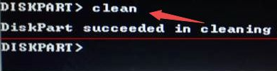

    5、输入【Clean】,按【回车】,即清空当前磁盘分区。
