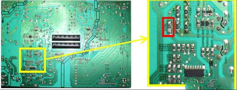

    部分采用RSAG7.820.4489电源板的海信液晶电视机,可能会出现不定时遥控不开机的故障,经过对问题的分析,发现是由于电源电路中LLC主电源芯片欠压检测引脚的输入电压偏低,导致主电源电路不能正常工作,现对此类故障的维修方法进行说明。
        不定时出现待机状态下无法遥控不开机、小灯颜色变化正常,关闭主电源开机后再开机可正常开机。电源板号是RSAG7.820.4489,涉及的型号有海信LED50K310X3D液晶电视、海信LED50K320DX3D液晶电视、海信LED50K326J3D液晶电视、海信LED55K320DX3D液晶电视。
        故障原因是LLC主电源芯片NCP1396(N831)5脚欠压检测端输入的PFC电压取样反馈电压偏低,导致芯片内部的谐振器被锁定,主电源电路的无法正常工作。故障点在N831芯片5脚外围的取样电路。
        对于出现上述现象的故障电视机,在维修时应首先对PFC电压进行测量,如果PFC电压不足380V,应按照前期下发的《关于液晶电视电源板PFC电路不定时故障的检修方案》来进行检修。
      如PFC电压正常,则检查N831芯片5脚外围的取样电阻R833,如果该贴片电阻的阻值为1M(标识为105),请将该电阻取下,更换为一只阻值680K的贴片电阻,故障即可排除。
         注:由于电路板的生产批次不同,部分RSAG7.820.4489电源板上,其R833的阻值已更换为680K,则不需要进行更换,请根据实际电路来确认。
