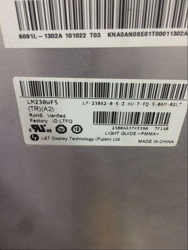

采用LM230WF5液晶屏的闪屏检修思路
2023-4-27 18:18| 发布者: 开心| 查看: 222| 评论: 0

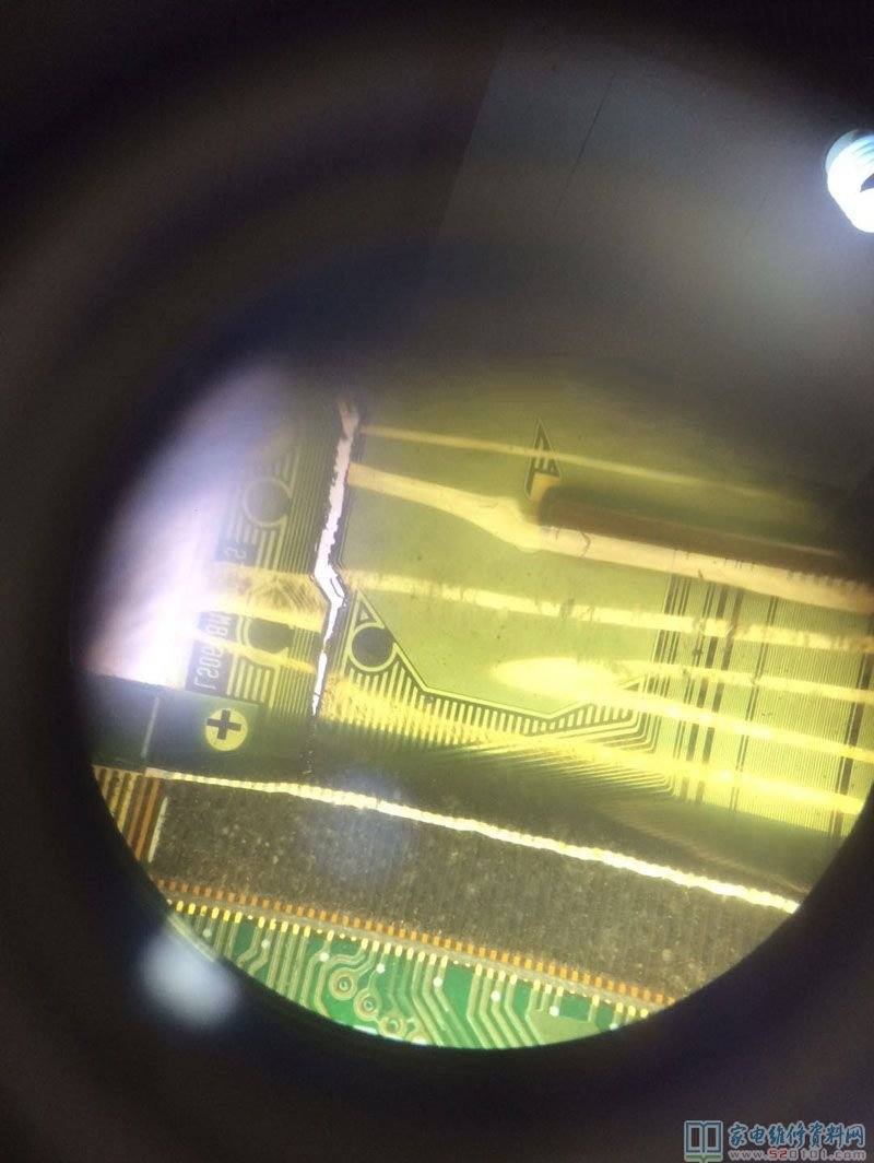

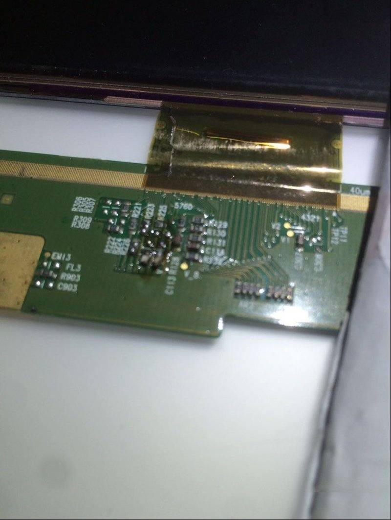

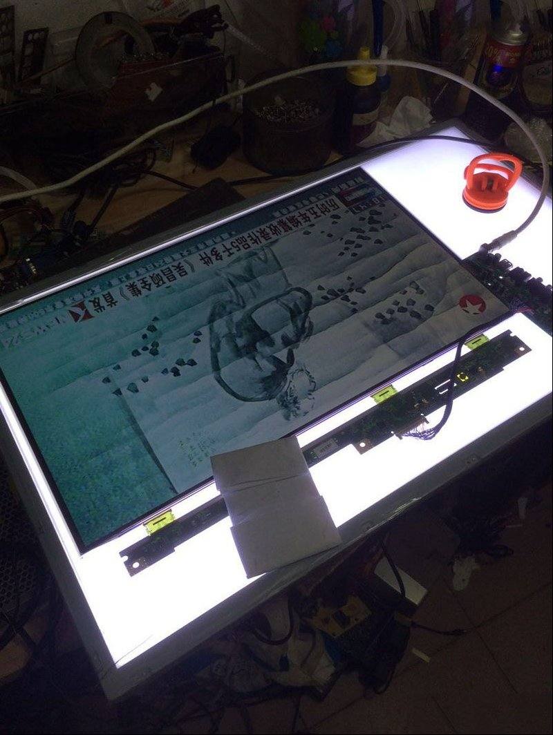

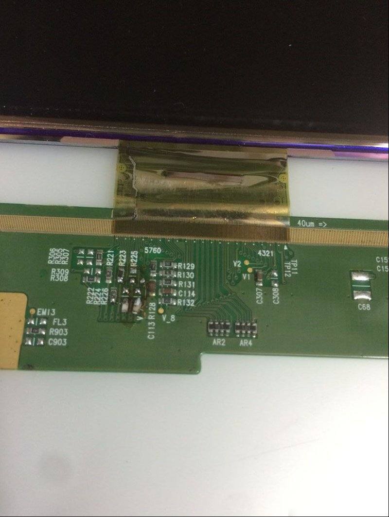

摘要: 收到同行送来的故障机壹台液晶电视,采用的是LM230WF5屏,故障表现是闪屏,当时查到是最右边的tab模块烧坏了,本来是放弃。后来用显微镜看了一下,决定断这个供电试下,画面正常但是右边红色偏淡,共烧坏了3路。希望大家 ...
    收到同行送来的故障机壹台液晶电视,采用的是LM230WF5屏,故障表现是闪屏,当时查到是最右边的tab模块烧坏了,本来是放弃。后来用显微镜看了一下,决定断这个供电试下,画面正常但是右边红色偏淡,共烧坏了3路。希望大家下次碰到这种问题,断开这些电阻试下 R226、R224、R225。电压为5V。
