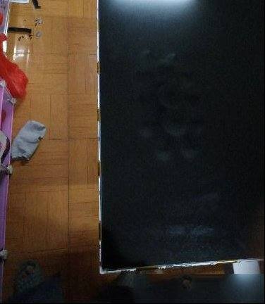

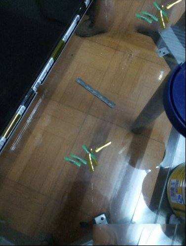

摘要: 一客户送来收到其他维修同行的一台海信LED58K280J黑屏 ,声音背光正常,给人家检查过说屏坏了没有办法修的,我拆机拔了半边屏排线,右边正常,左边白屏,说明左边不是边板坏就是COF坏,检查边板几个电容都正常没短路,然后 ...
    一客户送来收到其他维修同行的一台海信LED58K280J黑屏 ,声音背光正常,给人家检查过说屏坏了没有办法修的,我拆机拔了半边屏排线,右边正常,左边白屏,说明左边不是边板坏就是COF坏,检查边板几个电容都正常没短路,然后拆屏,第二个COF明显烧了,然后小刀划了左边的6个COF,开机试机正常可以看了。
