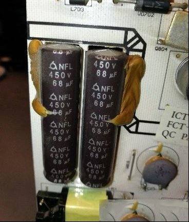

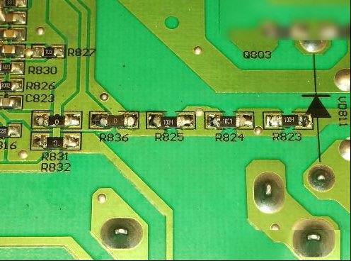

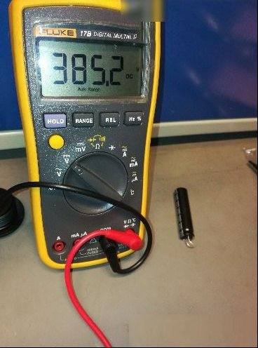

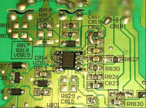

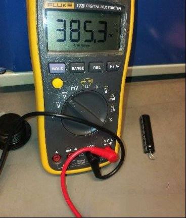

    收到同行送来的故障机壹台同事的收到其他维修同行的一台电视,说孩子开机时听到啪的一声,就坏了。我当时就估计电源板的问题.回来拆开后,发现两个450V/68uF电容均鼓包了。开关电源IC的天灵盖个飞了。网购了配件换上后,发现电容还是爆,测量电压在450V以上。典型的pfc电路故障,网上一查,7930坏的多数,检查了一下反馈电阻都正常,担心背面漏电,特意取下处理一下。再次网购配件,换上后PFC电路电压385V,正常了。全部正常,维修完成。
