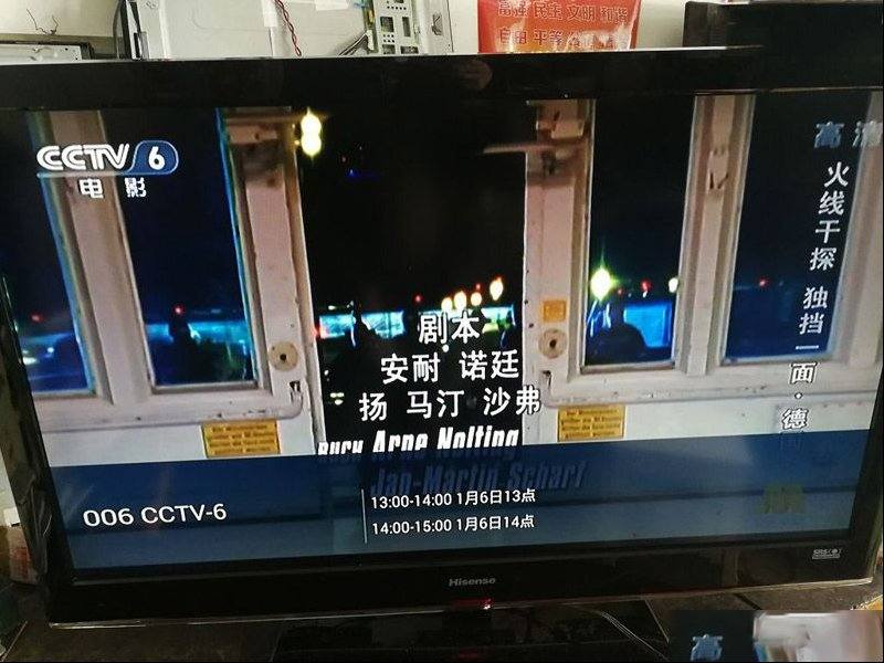

    近期收到同行送来的故障机壹台海信TLM42V88GP液晶电视,据用户描述刚开始有光无图像有声音,后来就不开机了。亲自用遥控按电源看电视指示灯也有反应确实是不开机,于是拆机检测。通电测5V供电正常,再按遥控电源键准备检测电源板STB控制电压时背光竟然亮了!好了?  但看电视屏幕却没有图像(故障表现为如下图所示)。

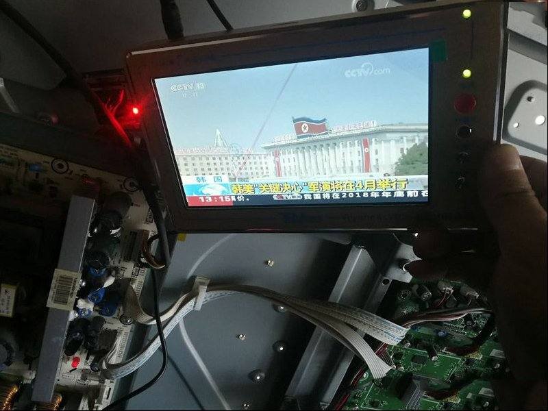

判断错了?只好继续上“神器”。拿出七代主板测试工具测主板图像完全正常。

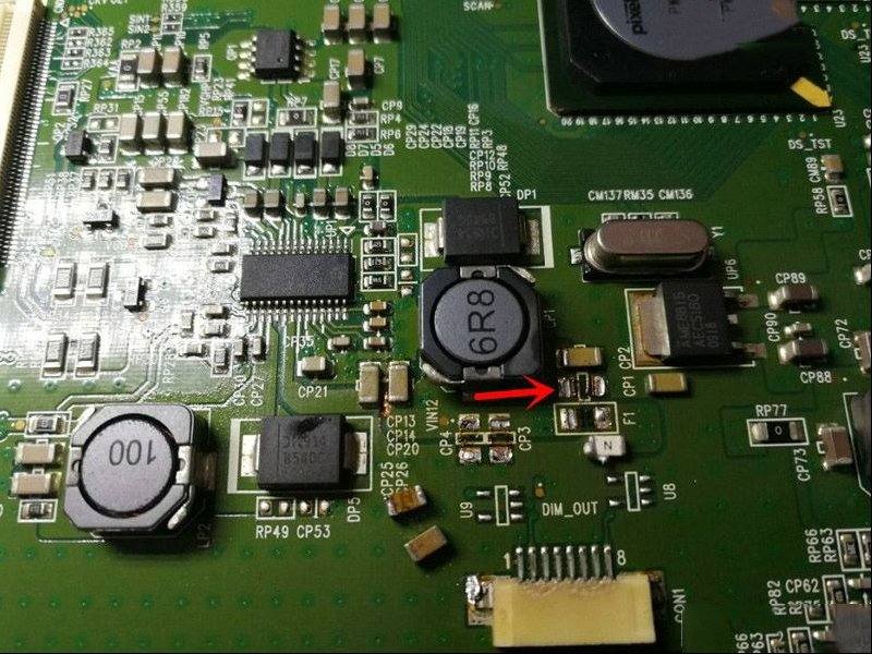

        既然主板正常那问题就在逻辑板和屏了,拆下逻辑板上铁罩检查逻辑板12V电路上保险已经开路,12V电路已经对地严重短路。看12V电路上有不少原件准备再“烧机”试下,只可惜自己用电源板做的土炮维修电源功率太小,接12V电路上电压都调不起!看来要买维修电源了。
          断开12V到芯片的一路供电,又拆下CP3和CP4贴片电容12V还是短路,当拆下CP1贴片电容时12V已不再短路,测此电容已完全击穿。CP1和CP2电容一样,又拆下CP2电容测量容量为22UF,找只贴片电容装上并恢复电路电视修复。
