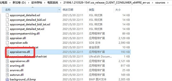

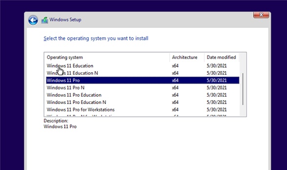

  3、全部下载完成后,我们先装载win10系统,进入文件夹。
  4、找到其中的“source”文件夹,或是直接搜索“appraiserres.dll”文件进入。
  5、然后复制其中“appraiserres.dll”和“install.win”两个文件。
  6、接着装载此前下载的win11系统镜像,同样是进入“source”文件夹。
  7、将这两个文件粘贴进去,如果弹出提示,选择“替换原文件”
  8、然后在运行win11镜像文件中的“setup”程序,就可以进入win11安装流程。
  9、接着只要根据win11流程,就可以正常安装win11系统了。
