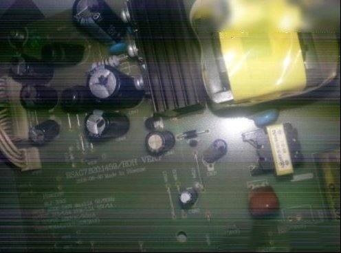

    客户送修收到其他维修同行的一台海信TLM32V88液晶电视,说不开机,指示灯不亮。后来他偶然用电热扇对着电视后面烤10多分钟就可以开机了。但冷却一个晚上后再开就又不能开机,又要烤。用户送来电视到我维修部后,我通电试机,打开开关后灯不亮,开不起。打开后壳后,再开开关,指示灯亮了,可以开机了。以后怎么开怎么亮,没办法抓故障了。测量数据都正常,5v,12v,sTB4.5v都正常。主板3.3V,1.2V都正常。电源开关也正常,各连接线无松动,拍打主板和电源板无断电现象。

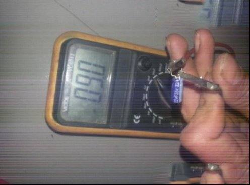

        现在就是需要冷却几个小时再测试,断电3小时后,再开机开不起,灯不亮。5V,12V,sW,STB均无。锁定故障在电源板,故障时副电源是12V~14V,开机时是18V。焊下副电源滤波C481,由22uF降至9uF。换了一个35V/100u,电压23.6V。原因就是电容容量下降,这个电压关机后不会马上突变为0V,所以马上开关机电压能马上上来。一担过2~3小时后电压慢慢降为零,再开机充电电压就不好上来,所以出现开机困难现像。
