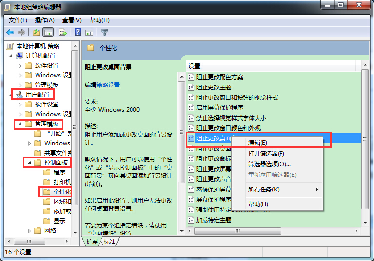

      用户在个性化自己的电脑时总会把电脑壁纸换成自己喜欢的,时而会因为电脑上的操作失误或者朋友使用自己的电脑时改变了电脑壁纸的模样,那么有什么方法能够解决这一问题呢?今天就以win7系统为例,为大家介绍一种锁定电脑壁纸的方法,希望能够帮助到需要的朋友。  1、打开运行窗口(同时按win键+r键即可),然后输入"gpedit.msc",回车确认,如下图所示:
  2、出现本地组策略编辑器后,在菜单中依次点击“用户配置--管理模板--控制面板--个性化”,在对话框偏右侧找到“阻止更改桌面背景”,右键它,选择“编辑”,如下图所示:

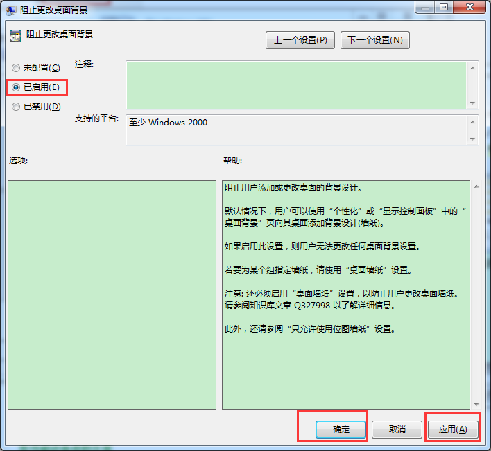

  3、在弹出的对话框中点击“已启用”,然后依次点击“应用--确认”,如下图所示:
  操作到此为止,这样就完成锁定桌面壁纸了,再用其他图片来更改壁纸时我们发现壁纸是无法被更改的。这样再也不担心因为误操作而篡改电脑壁纸了。这个简单的锁定电脑壁纸的方法就介绍到这,希望能帮到有需要的朋友。
