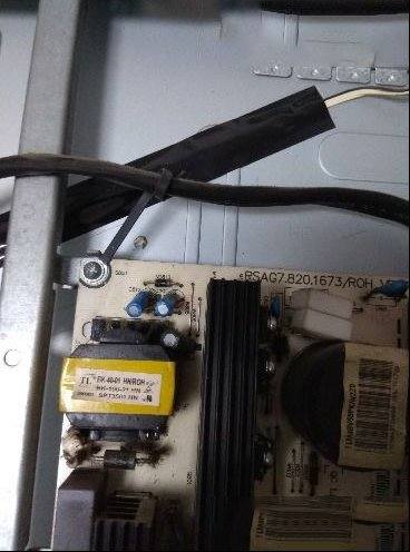

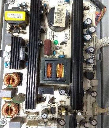

海信TLM40V680PK液晶电视指示灯亮但不开机的通病故障
2023-4-28 10:39| 发布者: 开心| 查看: 99| 评论: 0
摘要: 本人已经维修多台海信TLM40V680PK液晶电视,故障都是灯亮不开机。此电视的电源板的板号是RSAG7.820.1673,检查发现是电源板上C811、C812失效导致的,更换掉之后故障修复。特发给各位维修同行分享借鉴。 ...
