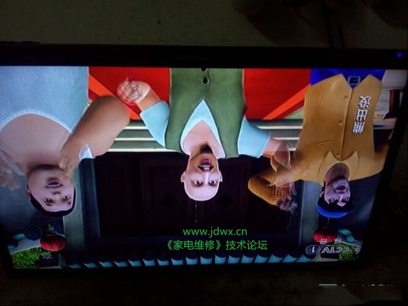

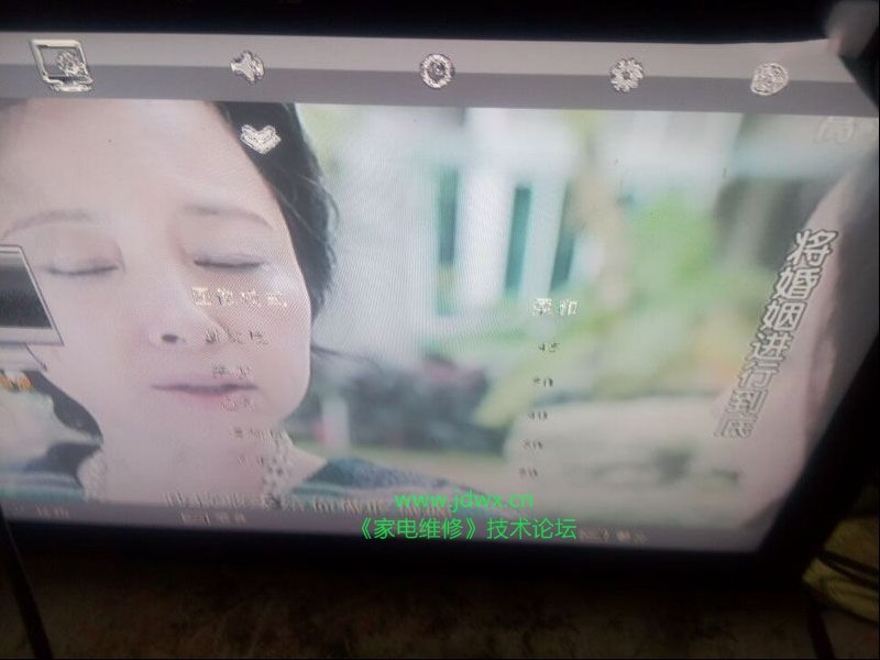

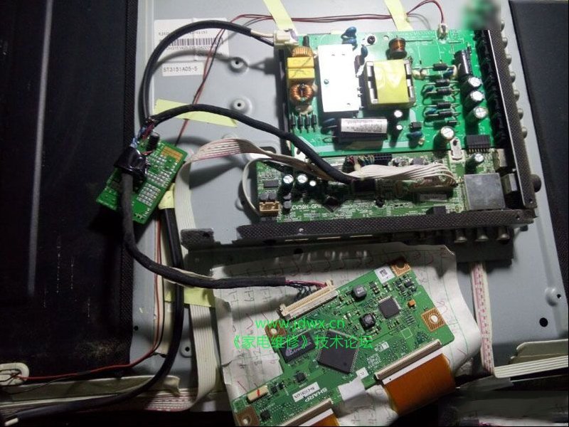

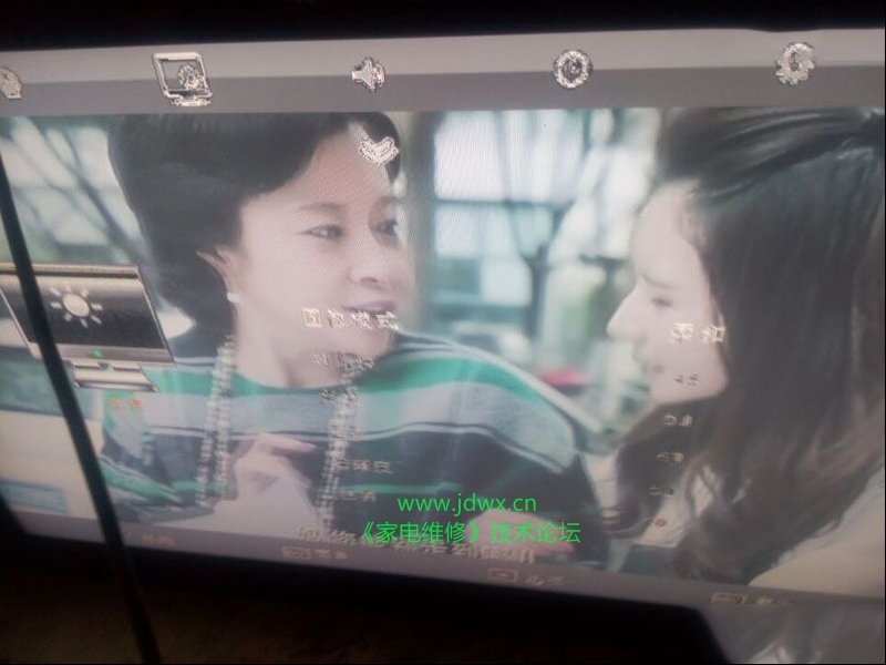

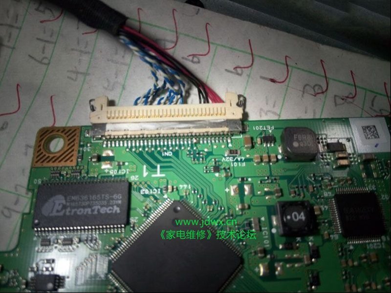

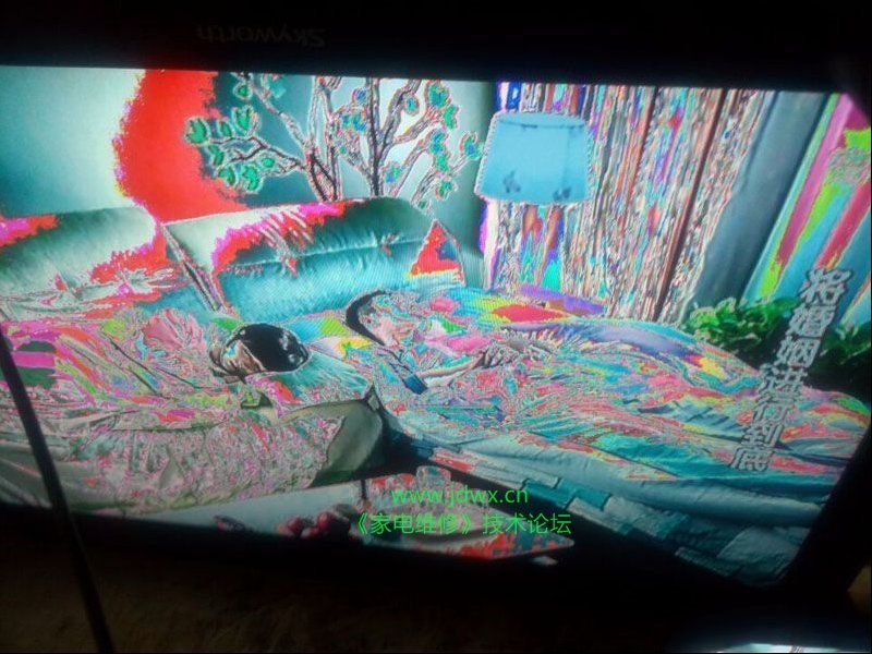

    最近收到同行送来的故障机壹台液晶电视,故障是液晶屏损坏,坏屏型号是ST3151A05-5,用LK315T3LA24屏代换后花屏,原屏分辨率是1366*768,屏供电12V,用的是单八屏线,后者屏参分辨率1366*768 屏供电5V 用的也是单八屏线,我把屏供电12V通过稳压变成5V给屏供电,出来的图像是花屏,当按下菜单时,菜单字体不正常,但是图像会变正常,如下图所示。
        我先没注意原电视屏线九脚有没有接线,可换到这个电视上之后九脚是空脚,我就把九脚跟地接到一起了,结果就好了。
        因为坏屏上屏电压12V  此屏是5V所以我在屏线中间加了一个5V稳压块。
