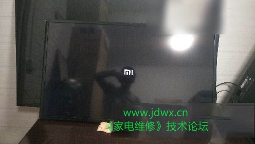

摘要: 收到同行送来的故障机壹台小米40寸液晶电视(L40M2-AA),插电源无反应,按键遥控均不能开机。和用户说好带回维修,回家拆机,拆机观察电源板无烧坏、裂开原件,测量主电容无电压,保险无烧断,各场效应管对地电流取样电 ...

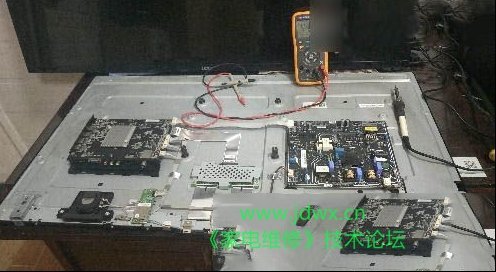

    收到同行送来的故障机壹台小米40寸液晶电视(L40M2-AA),插电源无反应,按键遥控均不能开机。和用户说好带回维修,回家拆机,拆机观察电源板无烧坏、裂开原件,测量主电容无电压,保险无烧断,各场效应管对地电流取样电阻无损坏;后级待机电压、12V 、背光等电路整流二极管均无击穿及对地短路现象。
      怀疑电源不起振或PFC不起振或电压过低,插电测量主滤波电容电压为326V, 待机电压5V正常;按开机听见吱吱声,电视不开机,无指示灯。测量主滤波电容电压350-360变化,PFC电压过低,正常应380V以上,390-400V。反复按开机键偶尔能开机,吱吱声变大。测量主滤波电容电压能开机时360-380V跳变。时间久偶尔会自动关机。

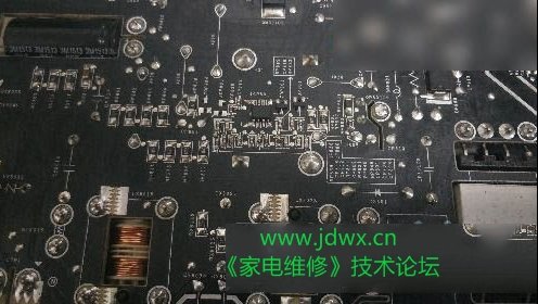

        自此确定PFC电路故障,怀疑要么PFC芯片损坏,要么电压检测电路故障。断电等2-3分钟待主电容电压降至安全电压后测量PFC电路电压取样及芯片外围原件(PFC芯片上面字3051)百度无搜到资料,后发现电压取样有个电容有阻值,怀疑电容漏电拆下测量又无阻值,怀疑背胶或灰尘漏电。清理灰尘背胶重新装清洗电路板后测量恢复正常。检查电路板无短裤及余留锡渣后再次通电开机一次点亮并再无吱吱声,测量主滤波电容电压390V不变动。测量后级各电压均正常,连WIFI试机半小时正常。测量各电压均无波动,PFC也无吱吱声,故障修复。
