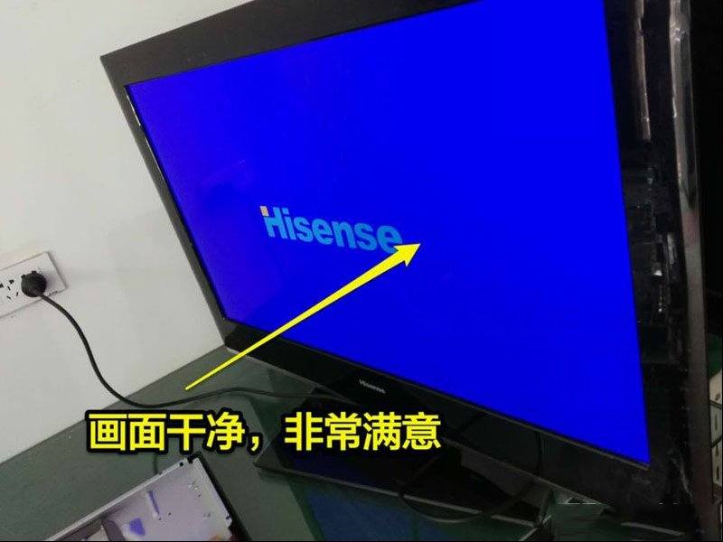

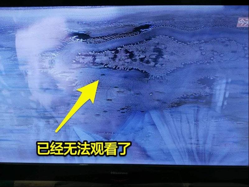

摘要: 收到同行送来的故障机壹台海信32寸液晶彩电,图像模糊不清,屏表面手摸起皱,明显外膜损坏了。前两次也曾经换过膜,但是总会产生气泡,效果不好,用户勉强接受,所以也难收钱。这一次总算贴成功了,也没有什么诀窍,简 ...

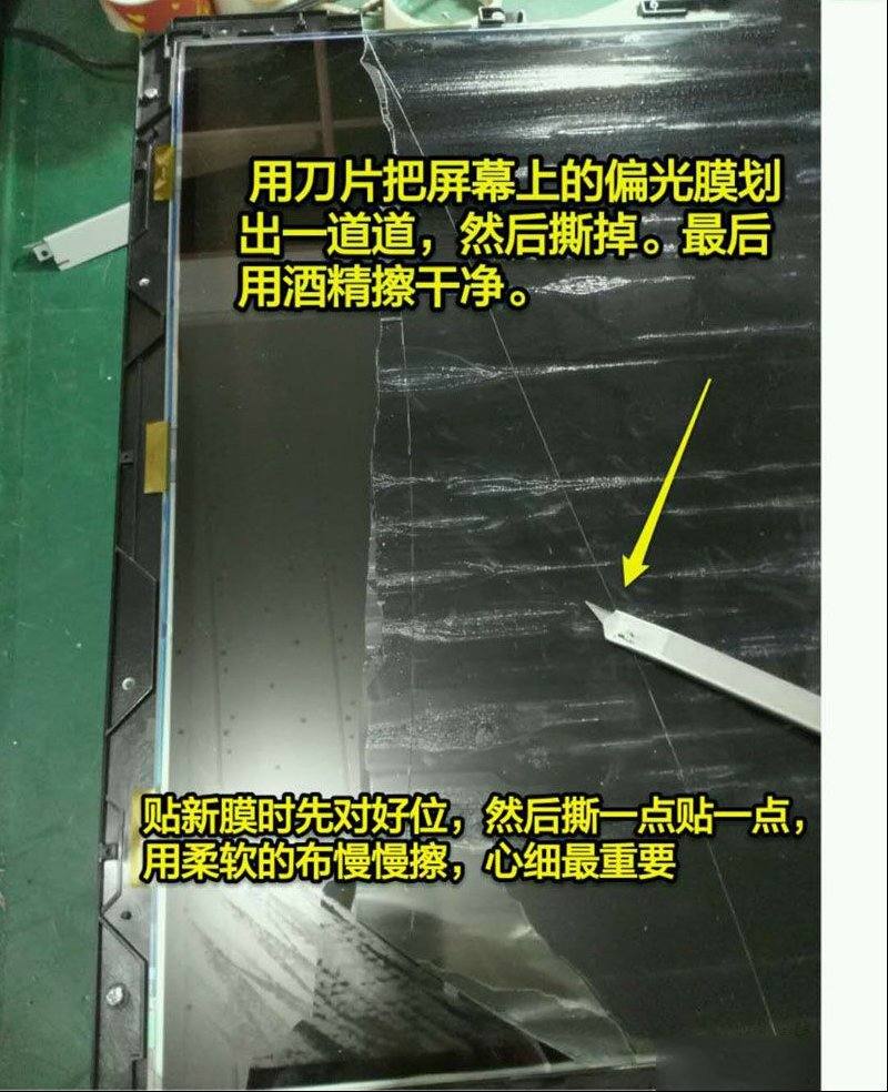

    收到同行送来的故障机壹台海信32寸液晶彩电,图像模糊不清,屏表面手摸起皱,明显外膜损坏了。前两次也曾经换过膜,但是总会产生气泡,效果不好,用户勉强接受,所以也难收钱。这一次总算贴成功了,也没有什么诀窍,简单说一下过程,首先拆开屏的外框,用锋利的刀片在原偏光膜上划出一道道,这样容易撕掉,一点一点全部撕完。然后用酒精柔软布把残留在屏上的胶清理干净,最好用无尘布擦拭一遍。关键就是怎么贴了,取出新买的偏光膜先放在屏上,然后开机,看看是不是有图像,这一点很重要,不要等到贴好后才发现放反了  方向选对后,接下来就是对位,新膜先撕开2到3CM ,对牢液晶屏的两个角,此时看一下整体不错位就可以把撕开的那一段贴上,接下来就慢慢的撕一点贴一点(用柔软的布手指轻轻擦拭即可,我也没有特别的工具),这个过程一定要仔细耐心,差不多四五十分钟就完工了。
