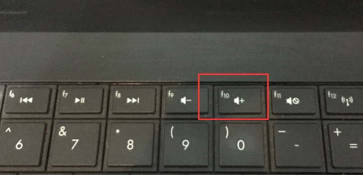

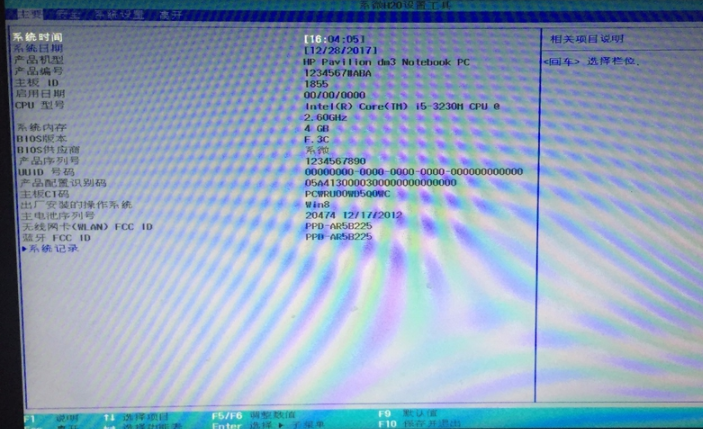

    2、按下开机键后立即不停的点按f10,直到进入bios界面。

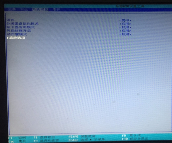

    3、使用左右方向键选择系统设置选项。
    4、再用上下方向键选择启动选项,点击回车。

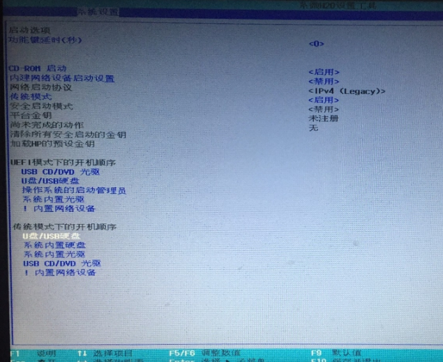

    5、这时候我们就会看到界面下有两个开机顺序的选择,一个uefi模式,一个传统模式,一般电脑选择传统模式就可以了,选中u盘/usb硬盘选项按下f6将其放置在第一顺序。
    如果你下载的系统需要uefi模式安装,那么你就调整uefi模式下的启动顺序,并修改网络启动协议为uefi。

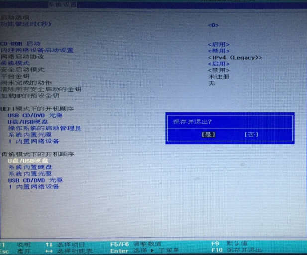

    6、设置完成后按下f10保存退出,选择是即可。

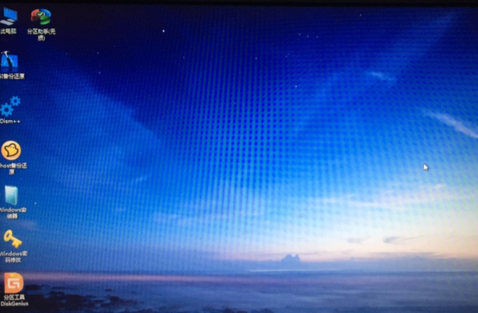

    7、电脑自动重启,在启动管理器界面选择U盘内的PE系统就可以啦。
    以上就是惠普电脑设置U盘启动的方法,进入PE系统以后就可以装自己喜欢的Windows系统,顺便分区一下,希望能帮助到你。
