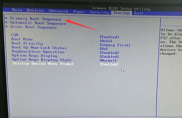

    1、启动电脑,当屏幕上出现联想电脑的徽标时,快速按键盘上的F2键进入BIOS设置界面。
    2、进入BIOS界面后,使用键盘上的左右方向键调整到启动选项,然后单击主引导顺序选项进入下一步。

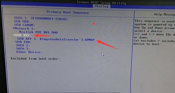

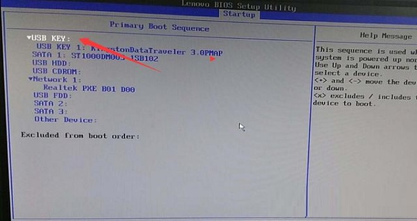

    3、通过键盘上的上下键打开USB键选项,然后将USB键1:kingstondatatraveler 3.0pmap移到顶部。(也就是说,你自己的U盘)。
    4、操作完成后,通过键盘上的“”或“-”键将USB键选项移到顶部,进入下一步。

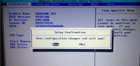

    5、最后,按键盘上的F10键保存相关设置。
    经过这样的设置,再次开机就会自动选择从U盘启动。
