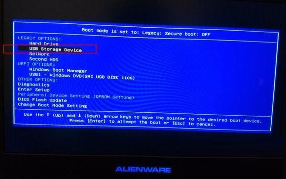

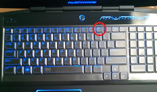

    外星人笔记本u盘启动快捷键是F12。
    将制作好的u盘启动盘连接到电脑后,重启电脑,等待出现品牌logo后狂按F12会出现一个启动项顺序选择的窗口,用键盘上的方向键将光标移动到U盘启动项,也就是USB选项,如下图所示:
    如果按了F12没反应,或者选择USB后黑屏出错,那么就要用到方法二。

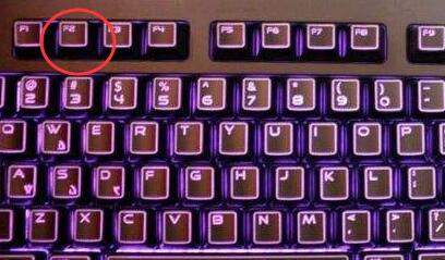

    1、首先,按下电源键进行开机,反复按“F2”进入Bios设置面板。

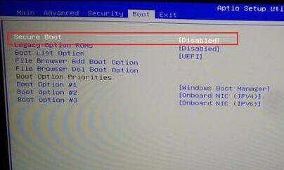

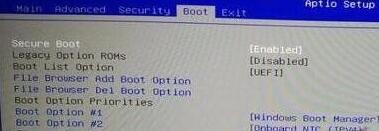

    2、使用方向键调节至“Boot”分页。

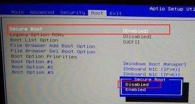

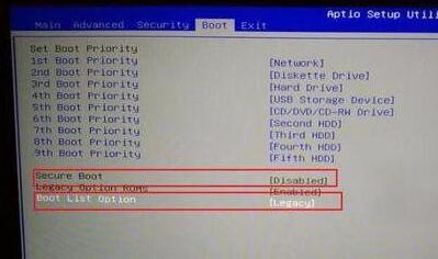

    3、下调至“Secure Boot”选项,更改状态“Enabled”为“Disabled”。

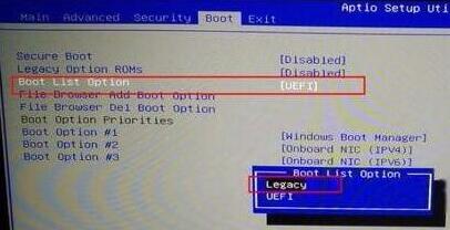

    4、接着,更改“Secure Boot List Option”选项状态为“Legacy”关闭UEFI模式。

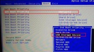

    5、然后,将第一启动项“1st Boot Priority”更改为“USB Storage Device”即可。

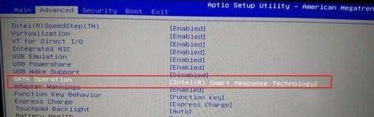

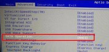

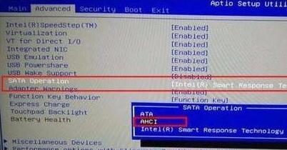

    6、接着切换Bios面板至“Advanced”分页。
    7、更改“SATA Operation”(硬盘模式)选项为“AHCI”,并回车确定。
    8、完成以上设置后,按下“F10”键并选择“YES”保存此次Bios设置。这样设置以后每次开机都从U盘启动,所以重装系统后记得改回去。
