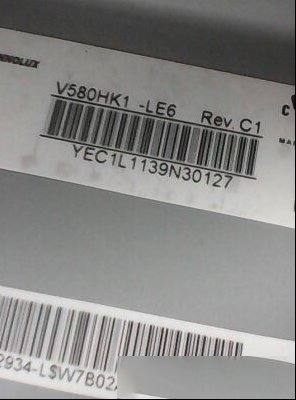

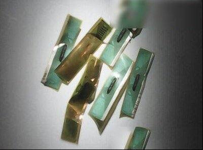

    收到同行送来的故障机壹台海信58寸的LED58K280J液晶电视机,故障表现为是有声音无图像,灰屏。用户说他把电视搬到一家维修部,那个维修师傅判断是屏坏了没办法修,让买新的,考虑到外观电视还很新的,用户说才用了3年,一年前就曾经出现过类似的问题,有的时候自己又会回复正常,不舍得扔掉,所以特意拿到我这边来维修。

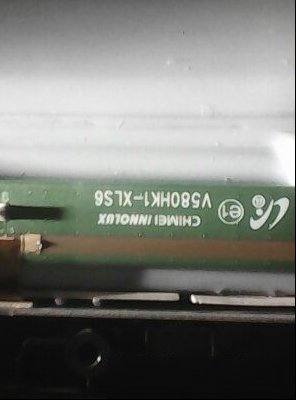

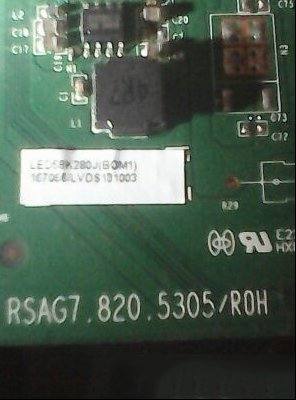

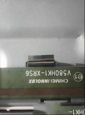

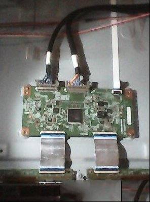

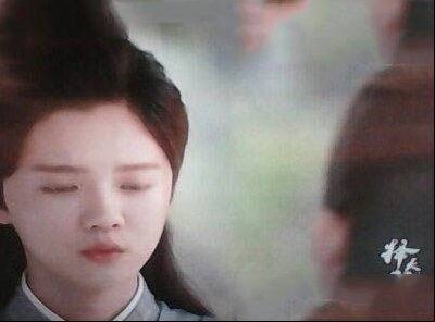

         虽然很多次用户拿东西报修,当着用户的面试机又没问题了导致生意泡汤,但是这个习惯还是不改。通电试机故障确实是灰屏。开盖直接测量逻辑板子几组电压,VGH电压为0,其他全部正常。断开逻辑板左边到屏边板的连线,VGH电压恢复到正常25V,右边图像出来了。断开逻辑板,查两块屏边板,故障边板的VGH正反电阻值40K左右,这个电压是直接进屏里面的。把线全部接好,断开左边VGH试机,蓝屏满屏了,接信号原来正常的右边图像反而变暗了,而且反应慢、拖尾,左边图像也暗,特别是屏周围还有黑圈。跟用户说这个情况真的是屏坏了,只能试试看,用户同意。
           接下来就是今天上午干的活,坏耳朵这边铁架子螺钉拆开,把屏立地上靠墙,屏差不多平我的肩膀了。扒开铁框撕第一个是最下面的一个,效果不是很明显,第二个是最上面的耳朵,结果是最上面的大约六分之一正常的图像出来了,接下来撕撕撕撕,把剩下的4只耳朵全部撕掉了全屏的图像出现了。马上断电装好电视,再次通电试机.,有点遗憾,刚才没看出来,左右画面还是被分割成两块了,坏的这边图像稍微暗一点好在不明显,不仔细看的话是看不出来的,勉强可以收看,交付给用户使用。(家电维修技术论坛友情提示,此维修方法具备一定的操作风险,仅供专业维修人员参考)
  电视机型号
  屏型号

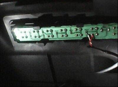

  按键板子装在后盖上被人拔坏了
  驱动板
  左屏边板
  右屏边板

  逻辑板
