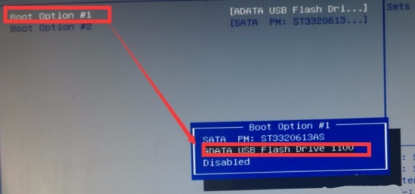

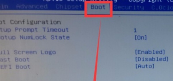

    1、这里以七彩虹主板为例。首先在电脑的开机界面中,按一下“f11”按键进入bios系统。
    2、然后在界面中移动光标至boot选项。

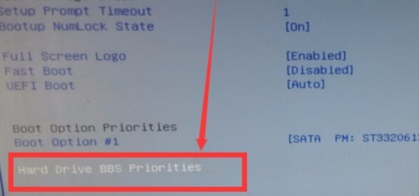

    3、然后找到里面的“Hard Drive BBS Priorities”选项,回车进入。

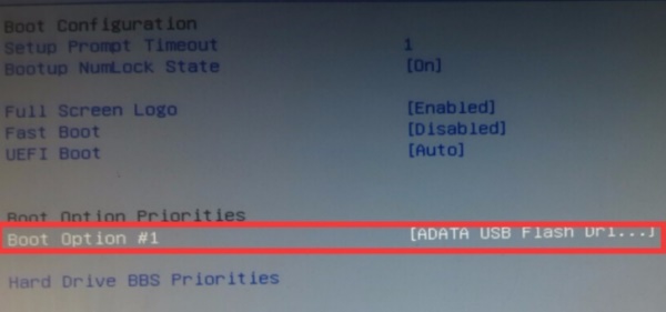

    4、然后选择“Boot Option #1”选项,按回车键。
    5、然后在弹出的窗口中选择“ADATA USB Flash Drive 1100”选项,按回车确认。

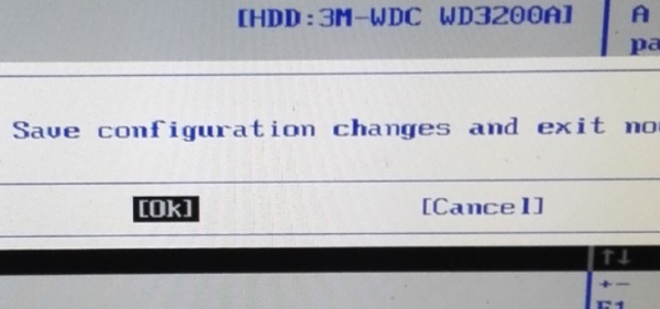

    6、最后按一下“f10”键,回车确认,就可以保存设置并重启了。
