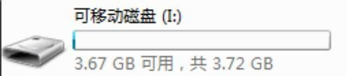

    1、插入U盘,遇到电脑如图中这样提示,切记不要点击格式化。

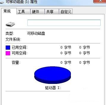

    2、打开U盘,查看U盘的属性,这时发现所有数据都为零,如下图。

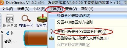

    3、在电脑中下载DiskGenius硬盘恢复软件,接着安装打开,如下图选择“搜索已丢失分区(重建分区表)”。

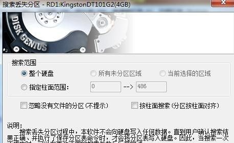

    4、在搜索过程中可能会遇到好几个分区,这时只选择你需要的分区就可以了,搜索完成后如下图。
    5、点击保存更改,这时U盘里的数据都恢复正常了,里面的数据一般都还在。不会再被提示格式化u盘。
