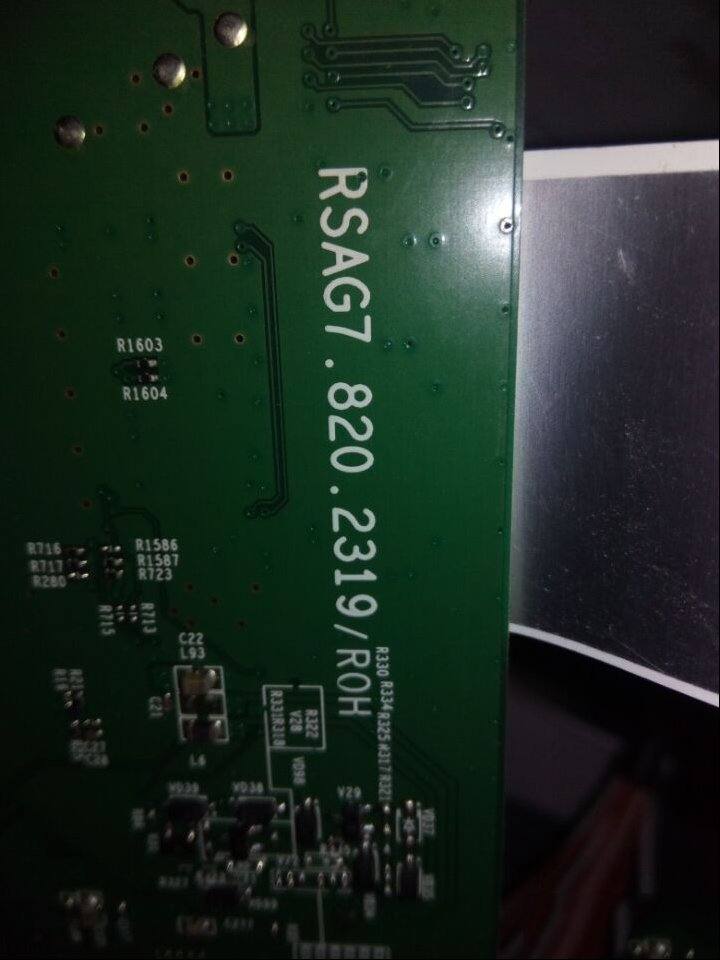

摘要: 收到同行送来的故障机壹台海信LED37K16液晶电视开机屏自检,红白蓝绿交替变换,能听到开机声,屏线已经清理过,不会修了,怀疑数据问题,网上卖家说又不是数据问题,最后排查出是屏线问题,更换屏线后故障修复。 ...
