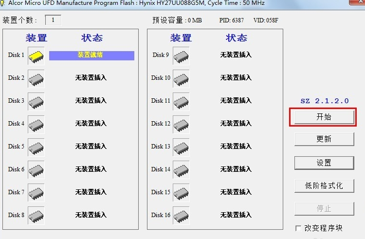

    1、首先需要知道你U盘的型号,下载一个“chipgenius 芯片检测工具”运行这个工具插入你的U盘,然后程序会列出你U盘的信息,找到U盘的主控芯片型号,即PID和VID型号。
    2、根据U盘的PID、VID以及主控型号在网上搜索相关量产工具。
    3、下载好你U盘对应的U盘量产工具后运行,确定程序检测到U盘后点击开始量产。
    等上面的过程完成后U盘量产就完成了,U盘量产是很简单的,重要的是找到你U盘对应的型号的工具,有很多朋友没有找对U盘量产工具,这也是导致失败的主要原因。
