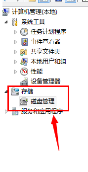

  解决方案二:检查磁盘管理
    1、桌面右键“我的电脑”——“管理”——“计算机管理”——“磁盘管理器”,如图:

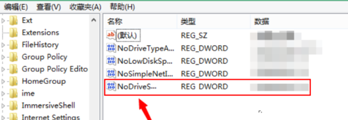

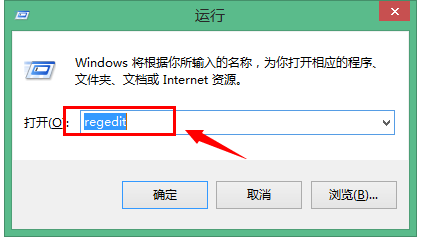

  解决方案三:检查注册表设置
    1、打开运行(win+R快捷键),输入“Regedit”,之后“确定”。如图,即可进入注册表。
    2、找到HEKY CURRENT USER\Software\microsoft\windows\currentversion\policies\explorer“项目支中的NoDriveS删除,即可。

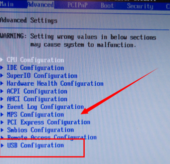

  解决方案四:检查bios启动
    1、重新开机启动bios界面,检查usb configuration(usb功能是否开启),一定要保证是“enable(开启)”状态。

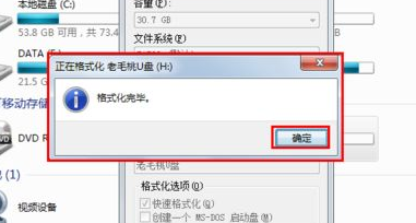

  解决方案五:U盘重新格式化
    1、备份好U盘资料,重新格式化U盘即可。
