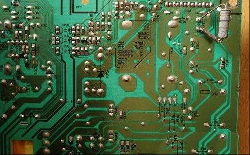

摘要: 收到同行送来的故障机壹台海信LED42K11P液晶电视,故障表现为通电指示灯蓝色亮,但不开机,拆开机器,测电源板输出16v、12v都正常,而5vs才4.2v,STB为3.0v,BRI和SW都为0v。测PFC电压为418v,LED驱动电压120v,主变压 ...
    收到同行送来的故障机壹台海信LED42K11P液晶电视,故障表现为通电指示灯蓝色亮,但不开机,拆开机器,测电源板输出16v、12v都正常,而5vs才4.2v,STB为3.0v,BRI和SW都为0v。测PFC电压为418v,LED驱动电压120v,主变压器在啸叫,再测主板上5v负载为560欧,表笔正测反测都是560欧。板上5v滤波上接了68欧STB脚与+5v间接了1K欧测得5vs脚输出为4.6v。最后确定是5V滤波电容故障,更换后电压在5.2v稳定,至此整机修复。
