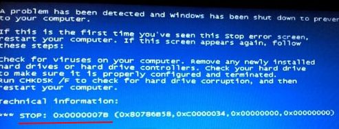

      1、用u盘装win10系统的过程中,碰到系统提示蓝屏代码为:
    2、0x0000007B代码,碰到图中蓝屏代码的情况,是由于硬盘模式不兼容,一般只需进入bios修改硬盘模式便可:

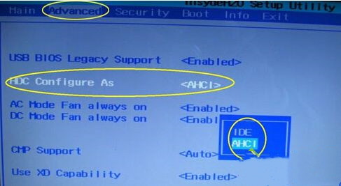

    方法二:
    1、重启电脑,在出现开机画面时按快捷键进入bios(bios快捷键再开机画面时均有提示);
    2、如果无可以上网查询自己电脑主板的bios快捷键),进入 bios后;
    3、按方向键左右,选中“Advanced”,再按方向键上下,选中“HDC Configure As”;
    4、接着按回车键,使上下方向键选中“AHCI”再按回车,然后按F10保存退出便可。
