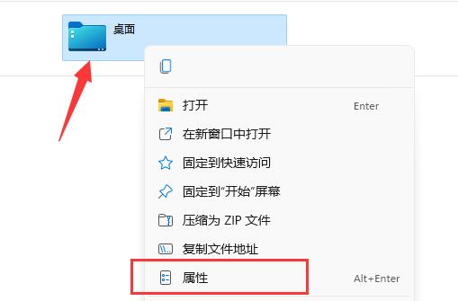

  第二步,右键其中“桌面”,点击“属性”

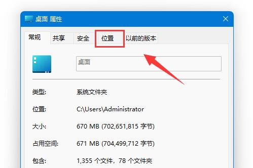

  第三步,点击上方“位置”选项卡。

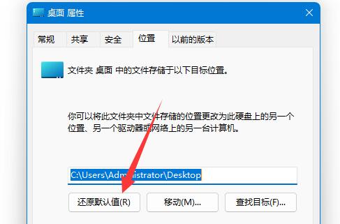

  第四步,点击其中“还原默认值”就可以改回来了。
  修改为默认位置会自动转移文件,如果内容过多可能会比较慢。
